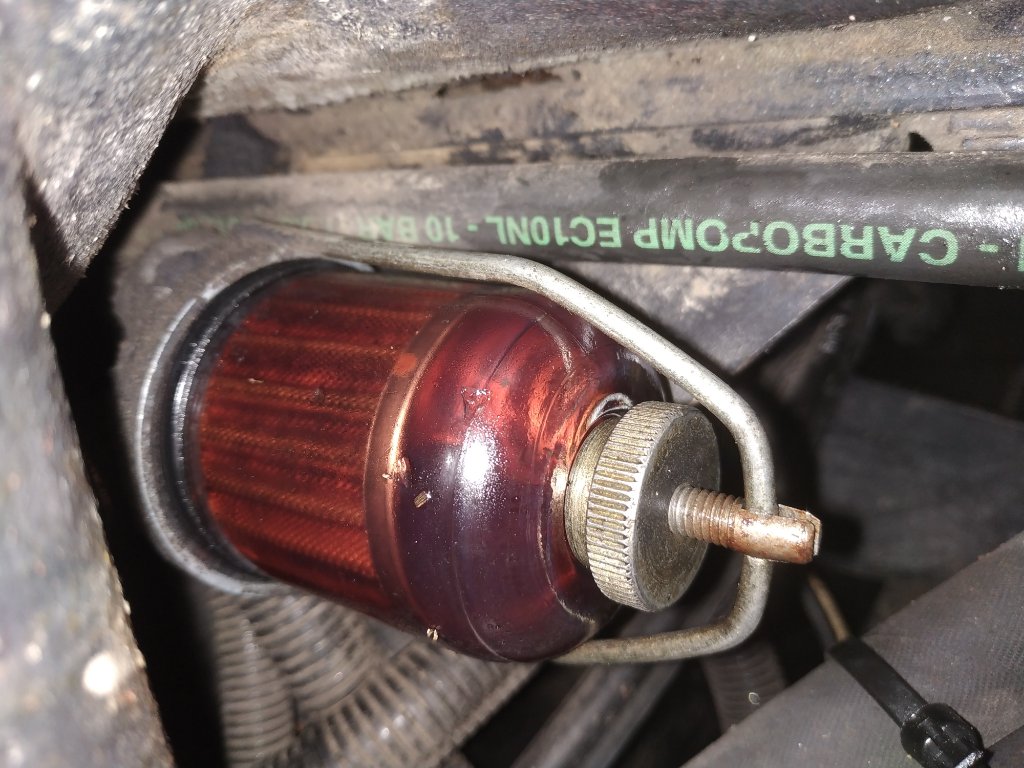

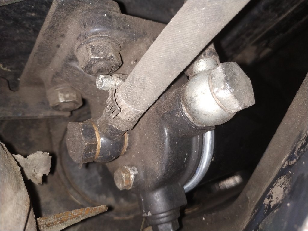

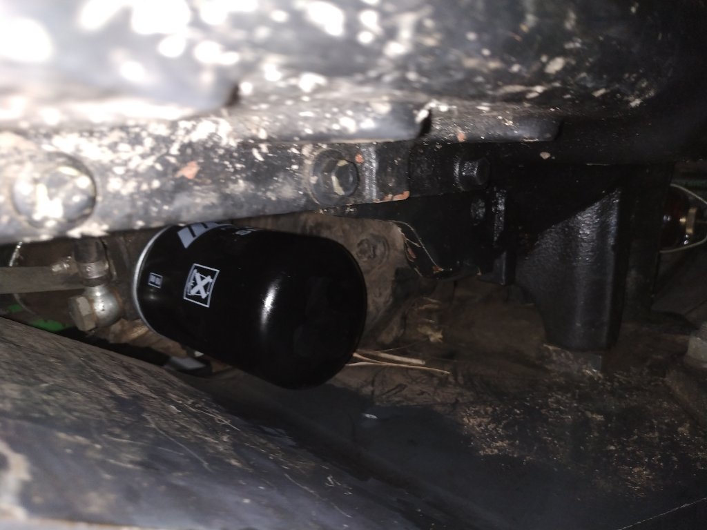

Voici les photos du système de filtration.
Pour la pompe d'alimentation elle a été changée il y a peu d'heure <400.
Pas de niveau qui change dans l'huile moteur, pas de fumée plus anormal que ça, démarre au quart de tour.
Seul petit problème, il a tendance à perdre du liquide de refroidissement par le trop plein mais si je laisse le niveau un peu trop bas quasiment pas. En revanche il ne chauffe pas de trop.
Je n'ai pas essayé de le faire tourner sans le système de filtration.

as tu deja changer le porte filtre en verre

5120TTV a écrit : 12 janv. 2020, 21:21 as tu deja changer le porte filtre en verre
Oui en même temps que la pompe d alimentation.
