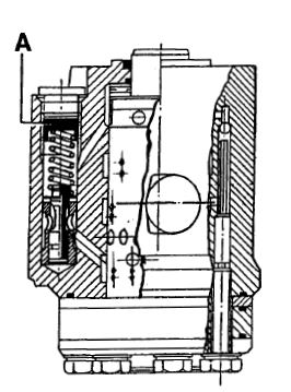

quelqun a une eclater de l'orbitrol ou peut me dire ou est se clapet sur l'orbitrol danfoss ospc

JE TROUVE PAS LE CLAPET

c'est le A sur le schema normalement
