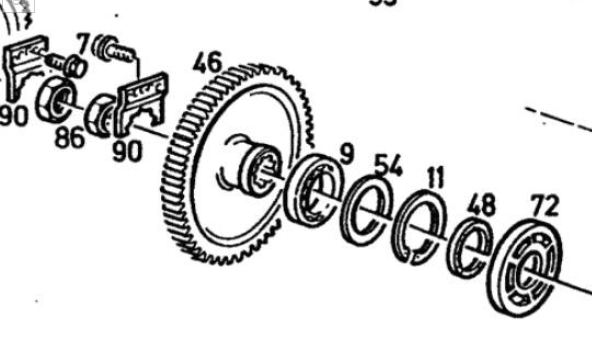

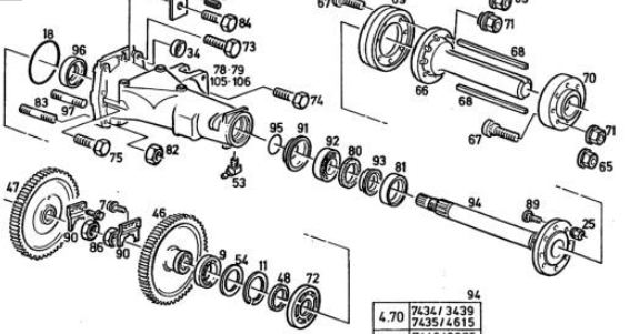

j'ai bien peur qu'il est raison y a un ecrou en bout des deux demi arbres
Par contre tu peu juste soulager la cabine tu n'est pas obligé de la lever entierement
