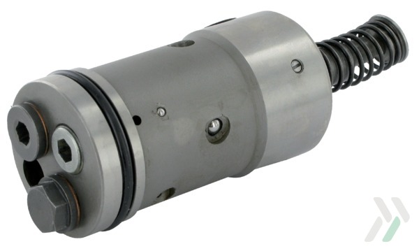

Sur un relevage type D06 comment se demonte le distributeur principal...?
Il faut bien sur desacoupler la tige de commande ?La seule vis allen qui traverse ce distributeur semble seulement tenir le raccord du petit tube a l'interieur et derriere le distributeur auxillaire il y a une longue vis creuse avec bout conique.Tout ça enlevé il n'a pas l'air de vouloir sortir.?Il est encore tenu ou seulement emmanché assez dur...
La raison de ce demontage est plus aucun relevage et apres avoir teste tout ce que j'ai pu lire sur ce forum et ailleurs je n'ai pas trouve de solutions.Toute la pression de la pompe semble traverser ce distrubuteur et ressortir directement dans le bac quel que soit la position de la commande de ce distributeur.J'ai bien sur sorti les tiroirs de ce distributeur tout nettoyé ,verifié que tout coulisse impec ,les ressorts nickel ,et tout ce que je savais faire mais il est plus tetu que moi.....Si quelqu'un a d'autres idées ou connait tres bien le fonctionnement interne de ce distributeur je suis a l'ecoute de tout avis
