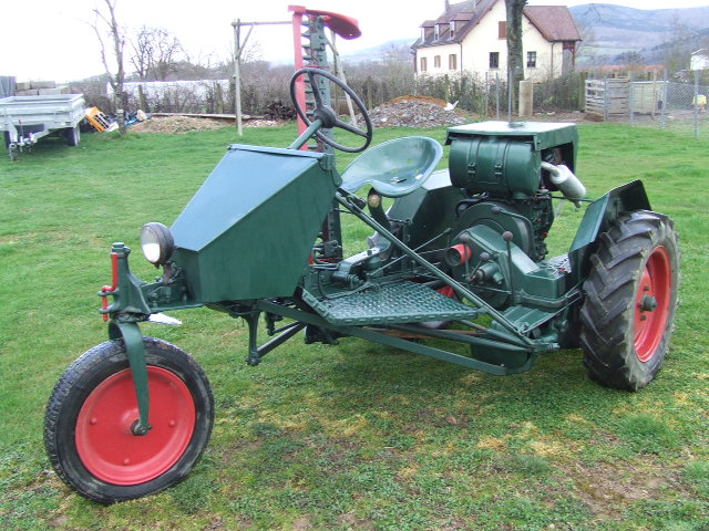

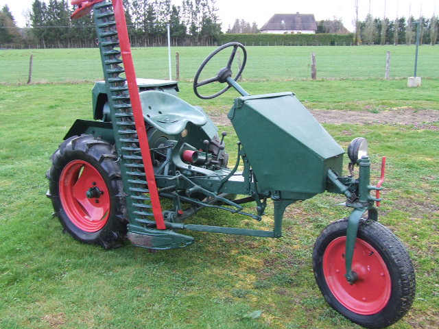

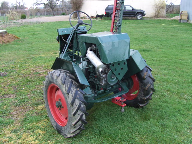

Bonjour, voici queques unes de mes restorations:
Kiva diesel

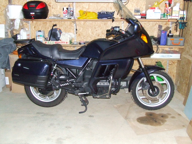

Bmw k75 rt 1992

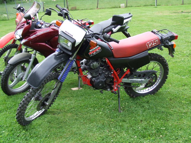

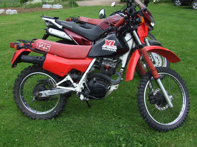

Honda 125 xlr
Une autre xlr

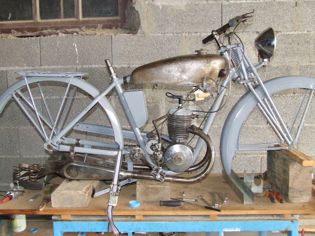

Motobécane 100cm3 1937 dans l'état où je l'ai récupérée

:| Drôle d'engin ce Kiva , tu pourrais nous en dire un peu plus :] , c'est une fabrication maison , franchement je suis très intéressez et curieux de ce modèle :coeur: :coeur: .
J'ai toujours eu un faible pour les BMW , elle est superbe ainsi que les Honda ;-) :super: , merci de nous en faire partager :merci: :super:

Moteur Lombardini sur la Kiva ? ou carré ?
D40s:Kiva,c'est un artisan à la base qui est devenu un petit entrepreneur,la marque existe toujours mais ne fait plus de matos agricole !

petite explication sur la Kiva:
c'est une fabrication des Ets DALLOZ dans le jura, qui est faite sur la base d'une faucheuse deering.
Il y a eû 7500 kiva de fabriquée, 4500 à moteur essence, moteur Chaise ou Bernard, et 3000 kiva diesel, moteur VM.
La mienne porte n° 1016 D. Cette faucheuse a une roue motrice et un système pour craboter la deuxième, 4 vitesses avant et 4 arrières par inverseur (pas mal pour l'époque :) ) . Le premier modèle diesel a vu le jour en 1961.
Cette petite machine pouvait être équipée de charrue alternative et cultivateur. Elle était utilisée aussi par la DDE ( de couleur orange :-D ) et par l'armée pour l'entretient des bases.
Je l'ai récupéree juste avant qu'elle ne parte à la casse. Révision complète, courroie, joints spy, vidanges, circuit d'allimentation, peinture, et hop ! c'est reparti. :super:
Je fauche un petit peu tout les ans avec, juste pour la frime quoi.
Mais je l'ai mise en vente :/ car je manque de place pour rénover d'autre matériels.
Bientôt d'autres photos ;-)
A+
