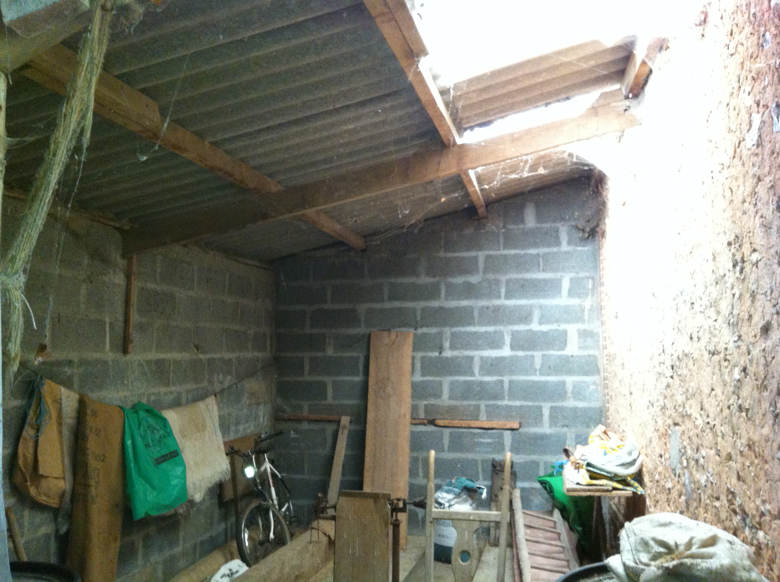

Normalement je vais récupérer 3 blocs d'éclairage type tube fluo (ceux qui ont 2 tubes protégés par une vitre).
Je vais les installer dans le bâtiment où repose mon D4506 :) Ce sera juste pour avoir de l'éclairage car le bâtiment est complètement couvert sans aucune ouverture lumineuse.
Le bâtiment doit faire dans les 5m de large pour 10m de long environ, voire un peu plus en longueur.

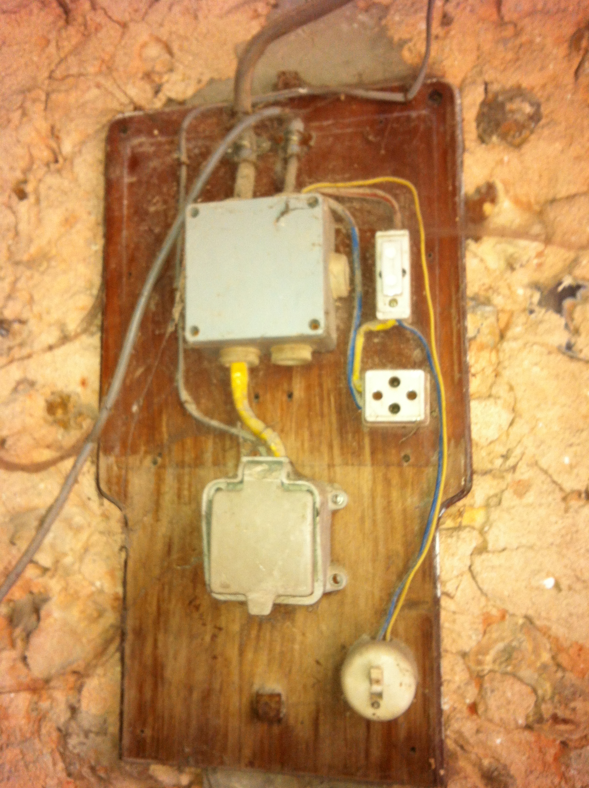

Dans le bâtiment j'ai l'électricité qui arrive directement du disjoncteur principal, avec comme équipement : 1 interrupteur de 40 ans, 1 prise électrique sans terre (220v), et la force (380v).
L'électricité chez ma grand-mère est antédiluvienne, c'est à dire que c'est encore du fil tressé ... L'installation date je pense des année 60 voire 50 ... !
Je ne vais pas toucher à la force, mais j'aimerais remplacer l'interrupteur et la prise électrique par un tableau différentiel, pré-équipé si possible.
Le 220v me servirait pour brancher n'importe quel équipement électrique, type perceuse, scie sauteuse, ponceuse, fer à souder, etc etc etc ...

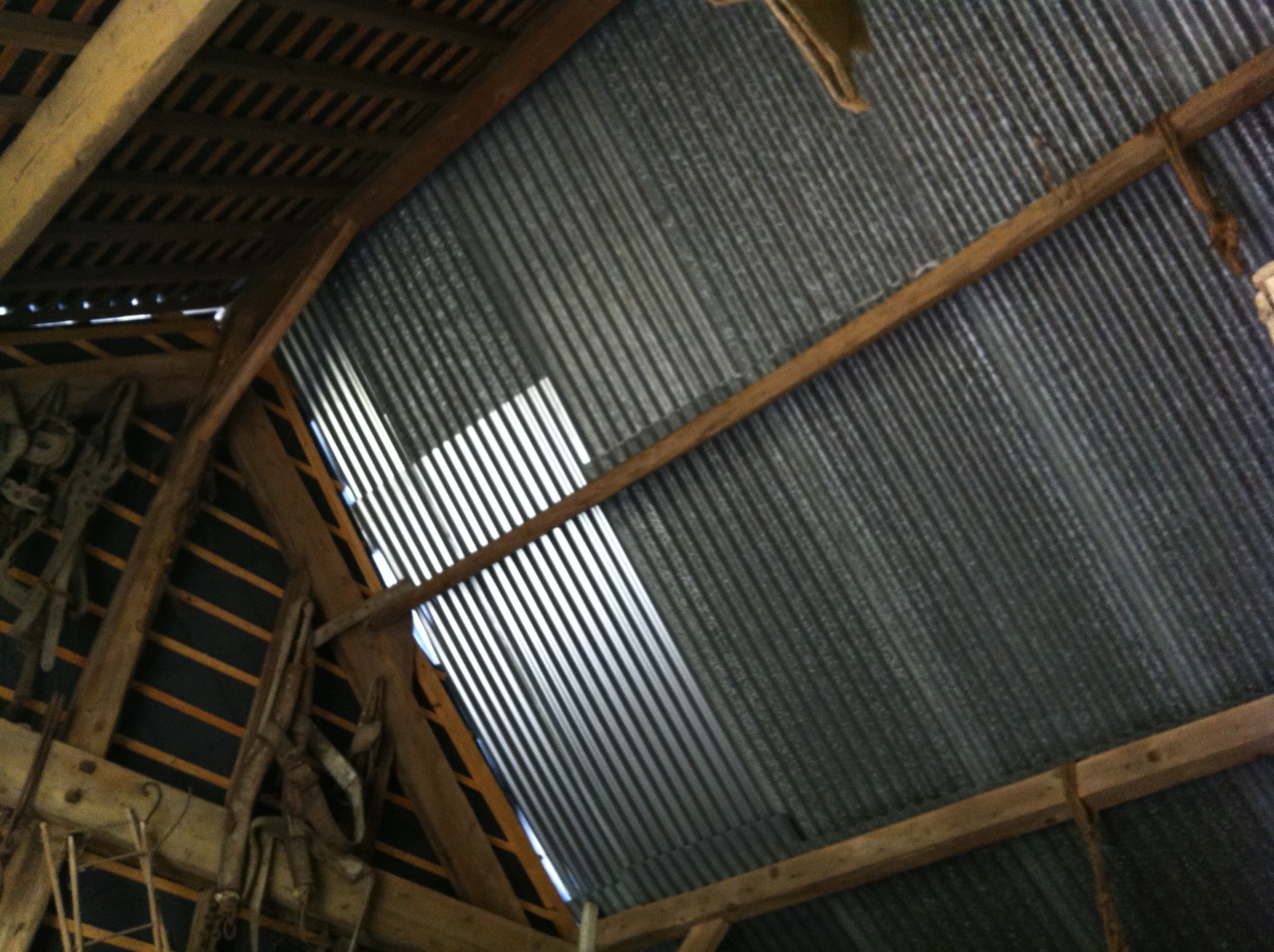

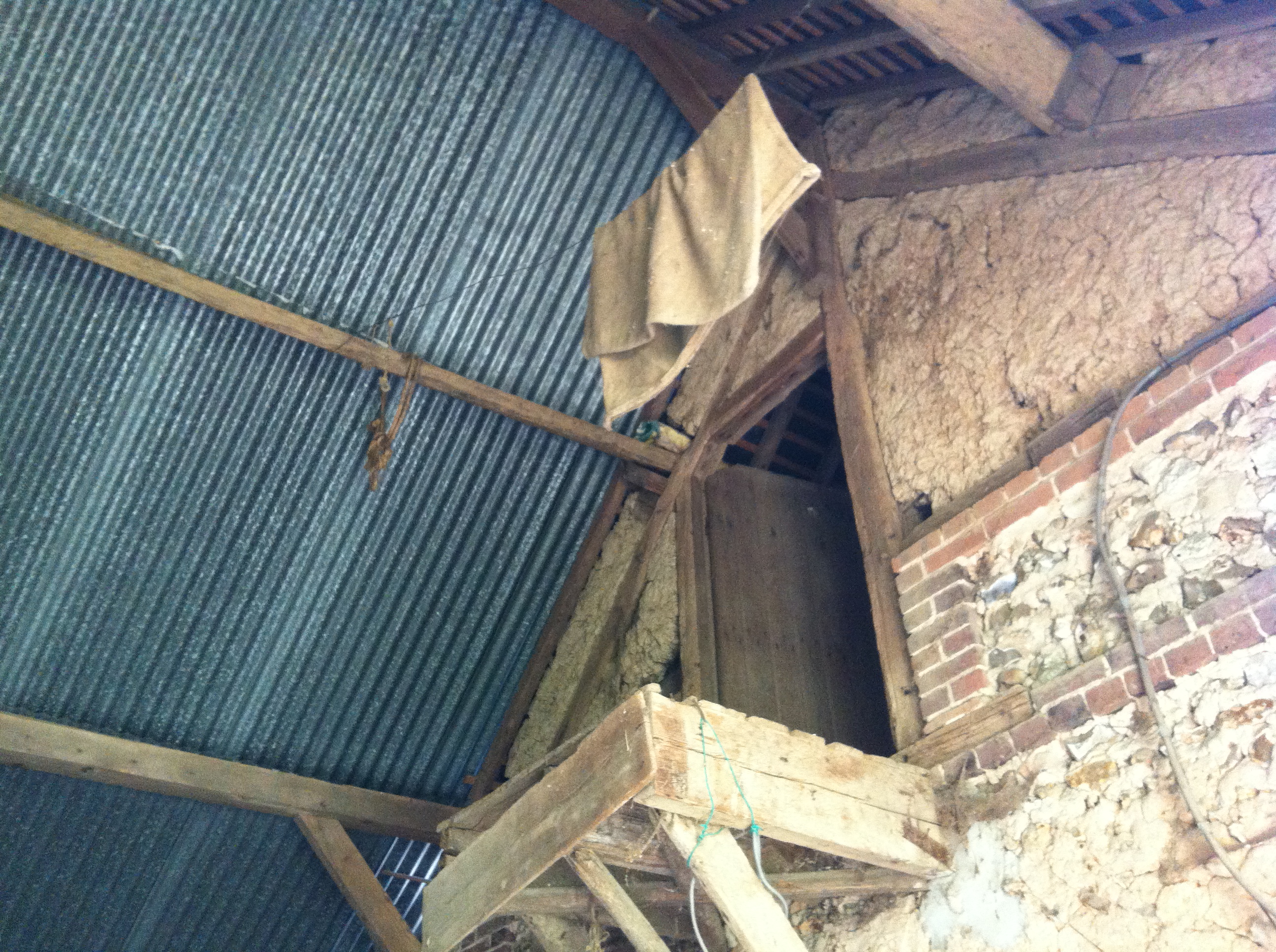

Je rajoute quelques photos du bâtiment + du compteur électrique ...

Ce serait intéressant de voir l'intérieur de la boite de dérivation, juste pour avoir encore plus peur...
Ta prise triphasée est branchée en direct sur le disjoncteur général, sans différentiel 30mA?
Ca vaudrait le coup de la refaire aussi si c'est le cas.

Quand je rentre la semaine prochaine je te fais une photo du disjoncteur principal, tu auras encore + peur :|
Je veux juste quelque chose qui fonctionne, un tantinet de lumière et 2 prises électriques. Eventuellement je tirerais aussi un câble vers l'apenti où est ma tonne à fuel, avec un interrupteur, mais ça ce n'est pas la priorité.
De toute façon il faut que je sois livré de mes néons de récup avant :lol:
PS : le câble qui pendouille à gauche va vers un culot, où l'ampoule a disparu. Je me dis que dans un premier temps je pourrais très bien rallonger ce câble et y mettre mes tubes derrière !

Si tu ne veux pas te mettre aux normes, tu peux :
- supprimer la prise 220V, l'interrupteur, et le fusible
- brancher ton coffret sur une des phases et le neutre en 2.5mm²
- repiquer la phase et le neutre en sortie du disjoncteur du coffret, pour alimenter tes néons via un interrupteur étanche en 1.5mm²
L'interrupteur est à mettre sur la phase.
Si tu veux faire un peu mieux, tu prends deux coffrets : un pour les prises et un autre pour l'éclairage, ça t'évite de te retrouver dans le noir si tu fais sauter le disjoncteur en bricolant.
Si tu n'as pas de prise de terre, tu peux en faire une en plantant un piquet dans le sol, ce sera mieux que rien. Le petit câble gris qui remonte, c'est quoi? C'en est peut être une?
Si tu refais des photos ce week end, vérifie si le câble qui alimente la prise triphasée (le gros gris qui vient d'en haut) est équipé d'un différentiel sur le tableau principal STP.

Le gris qui remonte va vers une douille où l'ampoule a disparu !

Je croyais que c'était celui qui sort de la BJ et qui part à gauche qui va vers la douille? A priori, c'est lui qui est piloté par l'interrupteur.
Je te parle du gris qui sort de la prise 400V et qui part en haut avec le gros câble, c'est peut être une terre?

Pour matérialiser :
Je ne sais pas vers où il part ... Il me semble qui repart vers le différentiel central, mais sans en être sûr.
La prise électrique 220V est en porcelaine sinon ...
