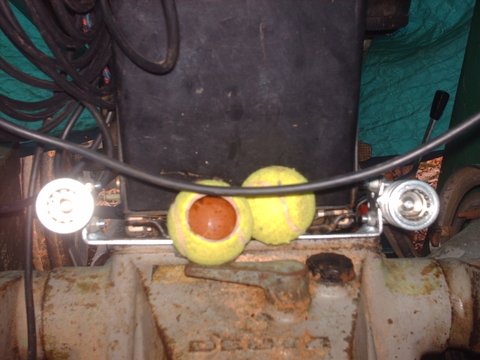

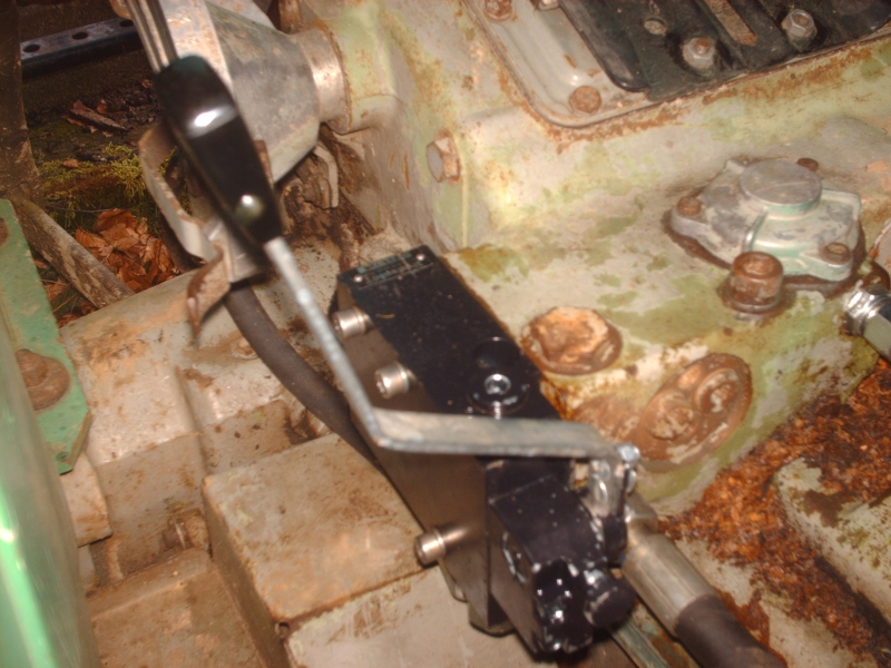

2 photos après le montage du distributeur de chez hydrodis, liens donnez par charle.
comme je n avais pas les bouchons pour cache les raccords j ai pris 2 balles de tennis :D

Re: montage d une prise d un huile pour un deutz 4006
Pas mal du tout :)
Par contre, d'où vient le flexible à gauche du siège ?
Charles a écrit :Par contre, d'où vient le flexible à gauche du siège ?
pour moi c'est le retour libre ;)
Message par tchico61 »
le deuxième raccord a gauche c est le retour raccorder près du filtre, sur la 2 photo on vois un petit bout du branchement, il faut bien regarder a droite près du filtre.
Message par JohnDeere »
Charles a écrit :Pas mal du tout :)
Si tu parles du flexible qui est juste à droite du distri sur la 2eme photo, on dirait bien que c'est l'arrivée d'huile sous pression depuis la pompe. D'origine, c'est un tuyau rigide.
