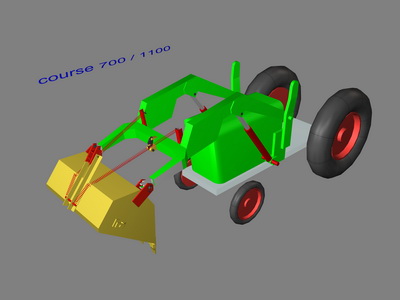

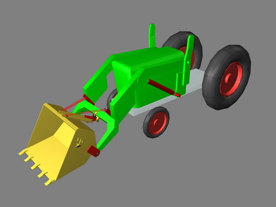

La finition du godet a permis de déplacer tout le tas de cailloux pour aménager le chemin d'accès.
Comme disent les vaudois, "j'ai été déçu en bien".
Pas de problèmes de chargement et de vidage du godet, juste une petite contrariété, lorsqu'il est vide, le godet est vertical ce qui oblige à baisser jusqu'au sol puis reculer pour qu'il se verrouille en position de chargement.
Pour supprimer cet état, je vais placer 2 ressorts de traction (puissance 200 kg chaque) d'une longueur d'environ 0.7 m au repos et 1.25 godet basculé pour rappeler en partie le godet après vidage, j'ai trouvé un artisan à coté de chez moi qui peut me réaliser ça pour 30 euros pièce.
je pense pouvoir tester ça la semaine prochaine et, j'espère que la pluie va cesser, comme ça je pourrai faire des photos et éventuellement une petite vidéo pour bien montrer les mouvements.
je joins les 2 vues de l'étude du godet dans les 2 positions.
je ferai une photo après montage pour montrer la position réelle intermédiaire du godet sous l'effet du rappel des ressorts
godet en position de chargement, ressorts de rappel au repos
godet en position de déchargement, ressorts de rappel tendus

Et bien c'est très bien tout ça !
J'ai quand même des doutes sur la solidité dans le long-terme sur les fers-plats qui permettent d'attacher le godet à la fourche, mais je me trompe peut-être ?
Je fusionnerais bien tes deux sujets sur le contre-poids, qu'en dis-tu ?

pas de problèmes pour la fusion, d'ailleurs, le montage amovible du contrepoids a été réalisé pour être utilisé avec le nouveau godet placé à l'avant du tracteur.
En principe, on retire le godet et le contrepoids pour utiliser la benne arrière sur le 3 points ou le gyrobroyeur.
