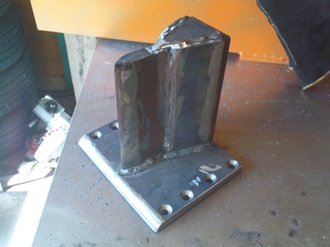

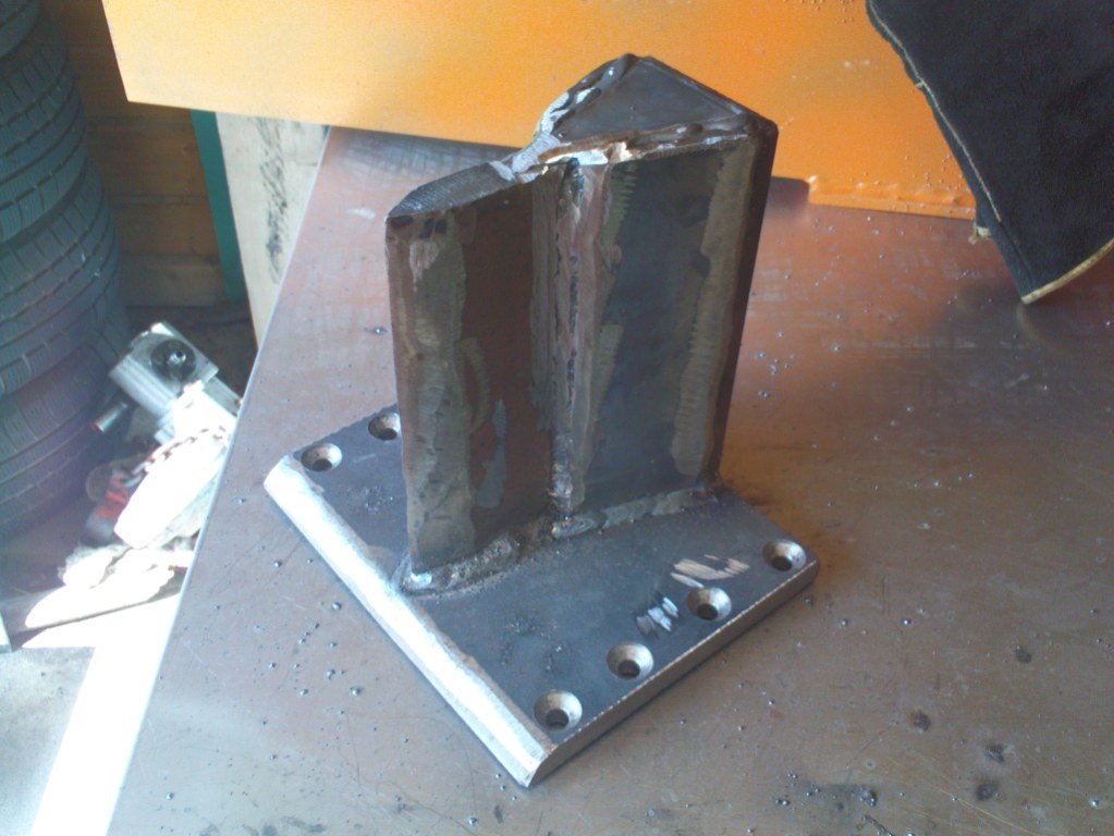

Pas mal les bagues en bronze !
Les soudures sont bien épaisses effectivement :)

Bonsoir,
pour ton coin je te conseilles de faire un double coin ou coi en deux partie, c'est le jour et la nuit.

salut mickael belle realisation que tu nous fait la pour ton coin je suis d accord avec somdeutz tu devrait faire un double coin
est que tu lui fabrique aussi un treuil pour ta fendeuse?

Bonsoir,
en fait tu as un fin et pas très large qui dépasse du gros coin, ce dernier rentre plus facilement dans le bois et fissure le bois, ensuite le gros coin qui est plus haut n'a plus qu' à écarter.
Les petites fendeuses que l'on peut acheter commence à 16 tonnes, et avec ce type de coin c'est suffisant.
J'ai déjà vu une fendeuse faite maison avec 30 tonnes (vérin d'amplirol je crois) et un gros coin, ils ont arracher la plate forme qui pourtant était costaud,ils ont refait un coin beaucoup plus affiné mais pour moi elle ne vas pas mieux qu'une 16 tonnes avec double coin.
En plus avec ce système le rondin à moins tendance à ce sauvé.

En effet je suis d'accord avec Somdeutz plutôt que de chercher un angle du coin qui soit un compromis boiteux entre une bonne entrée dans la bûche et un écartement rapide des deux morceaux, un bon système, surtout si la puissance est un peu juste est d'installer une lame tranchante dans l'axe du vérin pour pénétrer le bois, sur cette lame sont soudées deux ailes avec un angle relativement important pour écarter(une fois la fente commencée, l'effort diminue beaucoup). Il suffit que la lame (affûtée en biseau) dépasse de quelques centimètres seulement.
