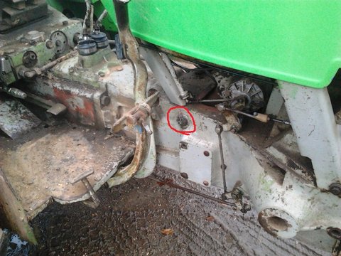

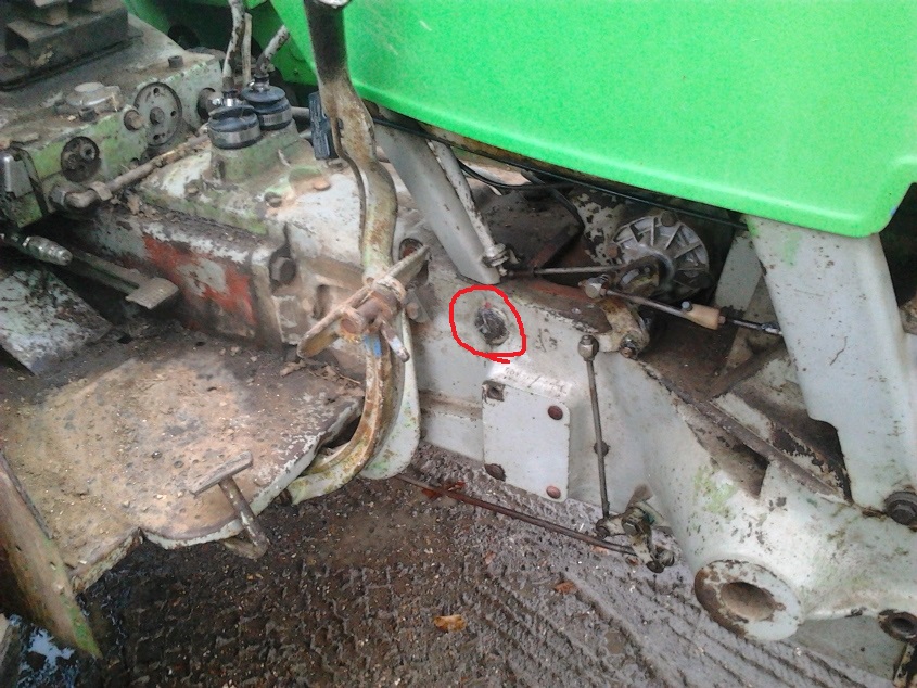

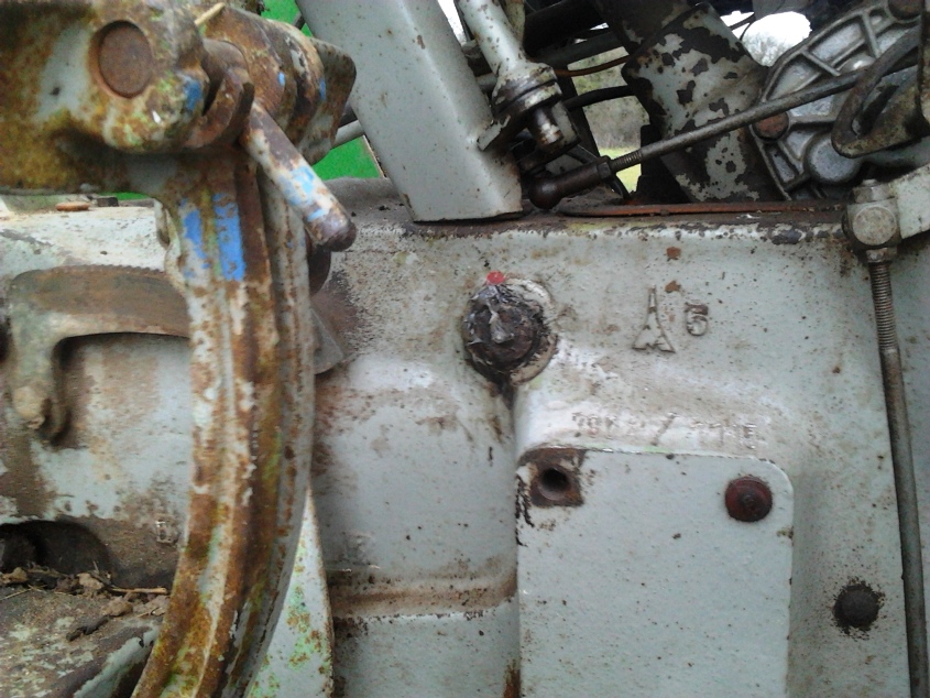

Cela fait pas mal de temps que j'essaye d'utiliser un orifice de graissage sur mon D5506 mais la graisse sort part l'espace entre le circlips et l'orifice.
En enlevant le circlips, je me suis rendu compte que le cylindre qui supporte le dispositif de graissage rentre dans le bloc moteur... A ce moment là, le graissage semble fonctionner normalement: la graisse semble rentrer dans le bloc sans ressortir.
Question 1: A quoi sert ce point de graissage ?
Question 2: Dois je enlever le circlips pour chaque graissage ?
Merci,
Stéphane D.

Question 1: commande d'embrayage de pdf à mon avis

tu a l'embrayage de pdf indépendant sur ton tracteur ?
je viens de regarder sur mon 5506 qui na pas l'embrayage de pdf indépendant est ce graisseur n'y est pas, moi c'est une pastille en plastique

En effet, je commande la prise de force par un levier sur la gauche (après avoir débrayer ...) et j'ai aussi deux vitesses de rotation de la pdf (540 et 1000 tr/min).
Ok si c'est bien ça, comment utiliser ce points de graissage ?
