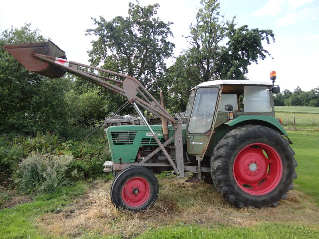

bonjour donc réceptionner mon tracteur avec un chargeur pour info je n'y connais rien en mécanique et soudure et montage donc j'ai fait appel a un jeune qui m'avait fait l'embrayage sans souci mais la après essai je suis dépitée la direction (les roues se bloquent dans le bati le poids et a l'avant donc il patine comme tout la fourche ne descends pas jusqu'au sol dites moi ce que je peux faire car la douloureuse reste a payer!!! merci a bientot

Sans photos nous ne saurons pas beaucoup t'aider ...
Re: chargeur tubulaire
+1 une photo serai le top :super:

Re: chargeur tubulaire suite2
8| 8|
c'est quoi se bâti de fourche
c'est ton bâti qui va pas la distance entre ton axe de la fourche est l'axe du pied de vérin n'est pas bonne tu peu préparé le disqueuse est le poste a souder
ps a ta place je referai un bâti mieux que sa est plus prés du réservoir
comme le mien
http://www.hostingpics.net/viewer.php?i ... utz049.jpg
DR22
Messages : 290
Tracteur(s) : Deutz D4507
Prénom : dav
Message par DR22 »
+1
Il est trop sur l'avant ton chargeur...
:pasdrole: Comme dit Mika, tu peux tout démonter pour refaire un bâti digne de ce nom...
De plus, pour utiliser un chargeur dans de bonnes conditions avec ce type de tracteur, il faut prévoir un bon lestage de l'arrière du tracteur genre 700 à 800kg minimum pour soulager le train avant. :super:
Message par nonollejardinier »
le bati était avec le chargeur a l'achat je disais je n'y connais kedal en montage démontage soudure mécanique un mécano me la monter comme ca maintenant que faire ou comment lui expliquer dans des termes corrects je lui doit 900 euros pour le montage pour un chargeur qui ne fonctionne pas si dans la mesure ou je garde ce bati s'il le déplace vers le réservoir pourra t il fonctionner ??? merci d'avance pour vos réponses Bonne soirée Arnaud
