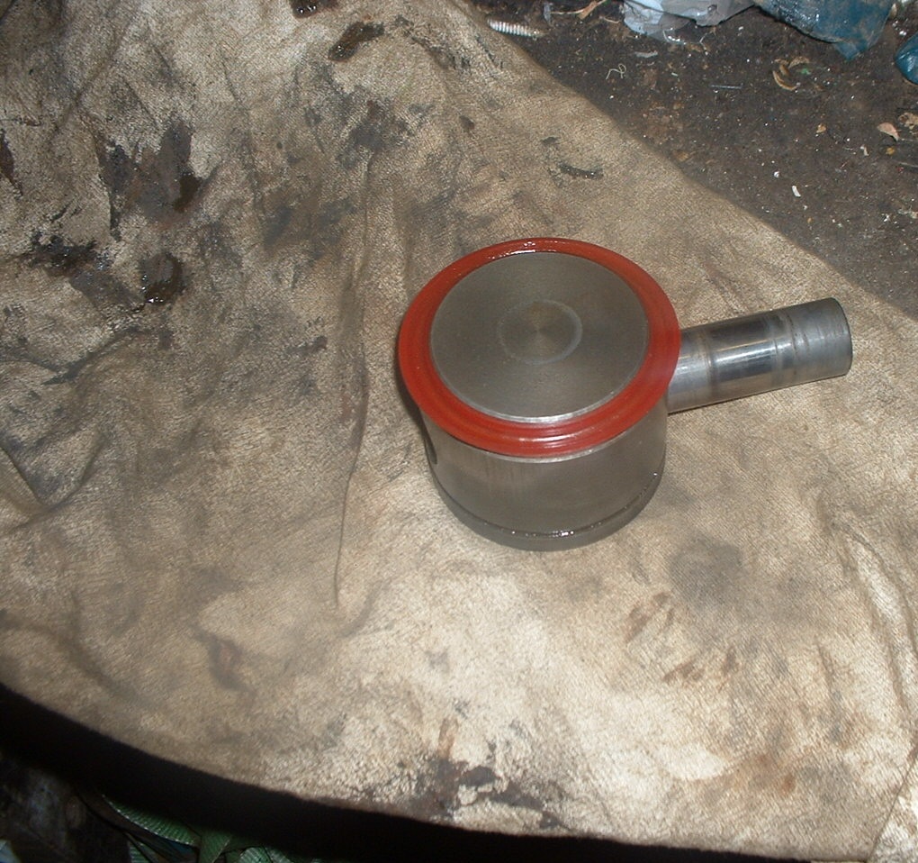

bon ça y est tout est remonté et ça marche, j'ai mis de la graisse dans le cylindre et j'ai pousser la lèvre de la coupelle avec une raclette en plastique, afin de la rentrer dans le cylindre et avec un peut d'huile de coule ça rentre ,

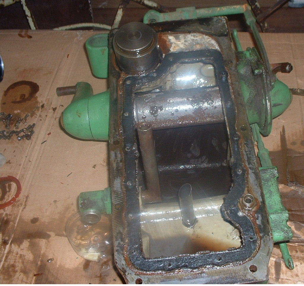

Ben, y'a pas de coupelle sur la deuxième photos!

sur la deuxième photo la coupelle était démonter(c'était pour montré une photo globale du relevage démonté) et j'en avait profiter pour enlever le carter d'huile et faire un bon nettoyage
