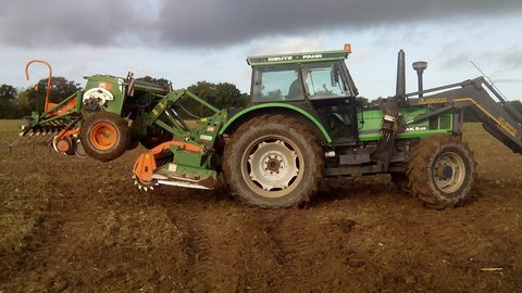

Bonsoir,
Etant possesseur d'un DX 6.05 ainsi que d'un DX 6.11 et totalement enchanté par ces tracteurs, je souhaiterais remplacer le DX 6.05 par un DX 6.31 qui je suppose aurait plus de souffle le DX 6.05 qui lui tourne en pleine charge et a saturation lors des travaux dans les champs en transport etc...
Que pensez vous donc de ce tracteur (DX 6.31), fiabilité, puissance, poids,... Bref tout les opinions positifs ou négatif sur ce tracteur sont les bienvenus.
Merci par avance ;)

Il y en a qui mène/menait des ensembles identiques avec 4 cylindres et 20 chx de moins ! Après tout dépend des terres c'est sûr.
Ensuite, tu voudrais lui remettre un chargeur ax dx 6.31 (agrostar) ? C'est un capot carré comme les DX.
http://www.deutz-passion.fr/fiches/Agro ... +6.31.html

Oui dans le cas présent c'est effectivement le type de terre particulièrement lourde et difficile ainsi que le terrain en pente pour certain champ.
Sinon oui je souhaite conserver mon chargeur + bâtis du 6.05 pour remettre sur un 6.31, il me semble que ça passe, à confirmer.

Bien évidement qu'on adapte aussi la vitesse d'avancement ainsi que tous les réglages élémentaire sur le matériel mais il faut quand même travailler le sol un minimum de plus la fenêtre meteo etant reduite il faut de la performance et du débit de chantier chose que le 6.05 fait parfaitement mais toujours à pleine charge le but etant donc de le soulager.

Le 6.31 (6.38 dans mon cas) est très puissant, on le vois bien avec la remorque et hier à la faucheuse. MAIS, ce que je trouve un peu moins bien c'est le peu de couple à bas régime (jusqu'à 1200-1400 tours/min). Si non c'est très agréable à conduire et tu verras la différence par rapport au 6.05. Attention que le moteur est un 913 contrairement à ton 6.05 et 6.11.
