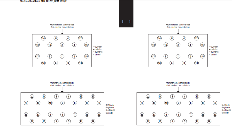

Normalement c'est un 1012 regarde sur la plaque moteur
L'ordre de serrage des culasses
( coudes c'est coter sortie échappement admission)
Serrage en trois phases pour un 1012
1 : 30 Nm
2 : 80 Nm
3 : 90°
Serrage en trois phases pour un 1013
1 : 50 Nm
2 : 130 Nm
3 : 90°

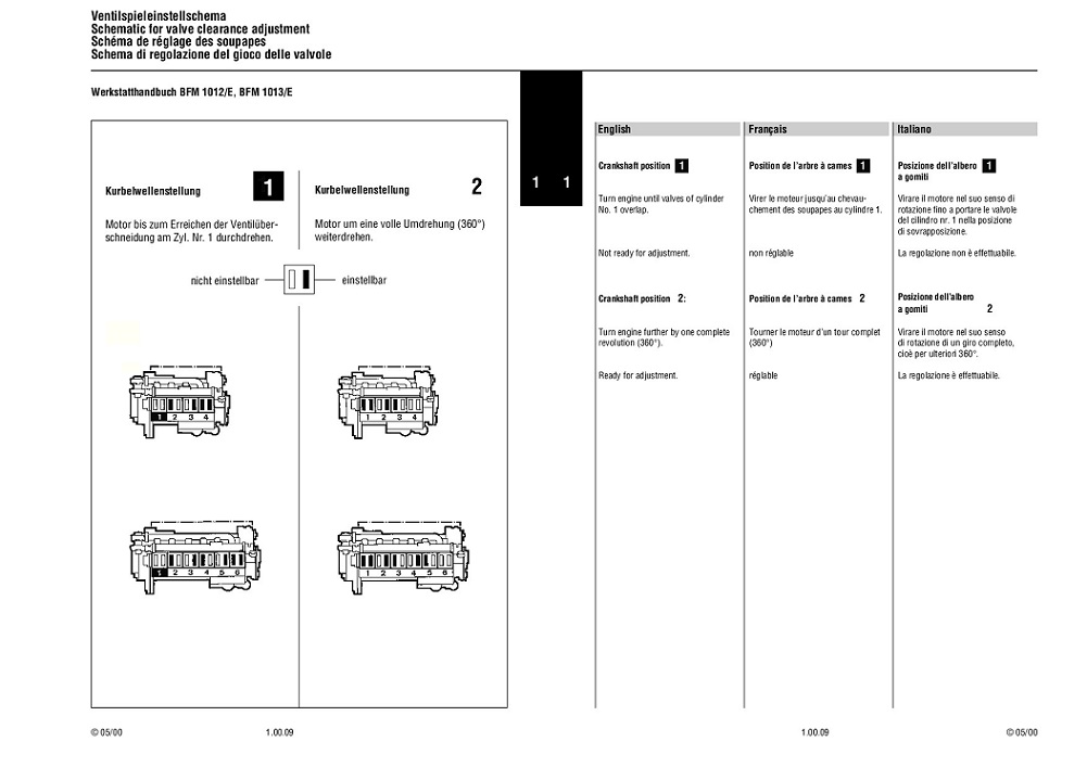

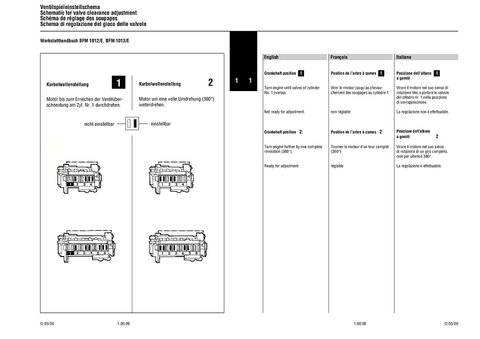

Réglage soupapes/Culbuteurs
Blanc : Non réglable
Noir : Réglable
Virer le moteur jusqu’à ce que les soupapes soient en bascule**, cyl. no. 1.
Régler le jeu aux soupapes au cylindre correspondant avec une jauge d’épaisseur.
Le réglage s'effectue moteur froid.
Jeu soupape ADM: 0,3 mm
Jeu soupape ECH: 0,5 mm
Serrer le contre-écrou au couple de 20 ± 2 Nm.
Effectuer un nouveau contrôle du serrage avec une jauge d’épaisseur
Monter le cache-culbuteurs et la tôle de recouvrement.
Serrer les vis au couple de 9 ± 1 Nm.
**le chevauchement des soupapes signifie:
soupape d’échappement n’est pas encore fermée et soupape d’admission commence à s’ouvrir. Les deux tiges de culbuteurs ne peuvent plus tourner.
