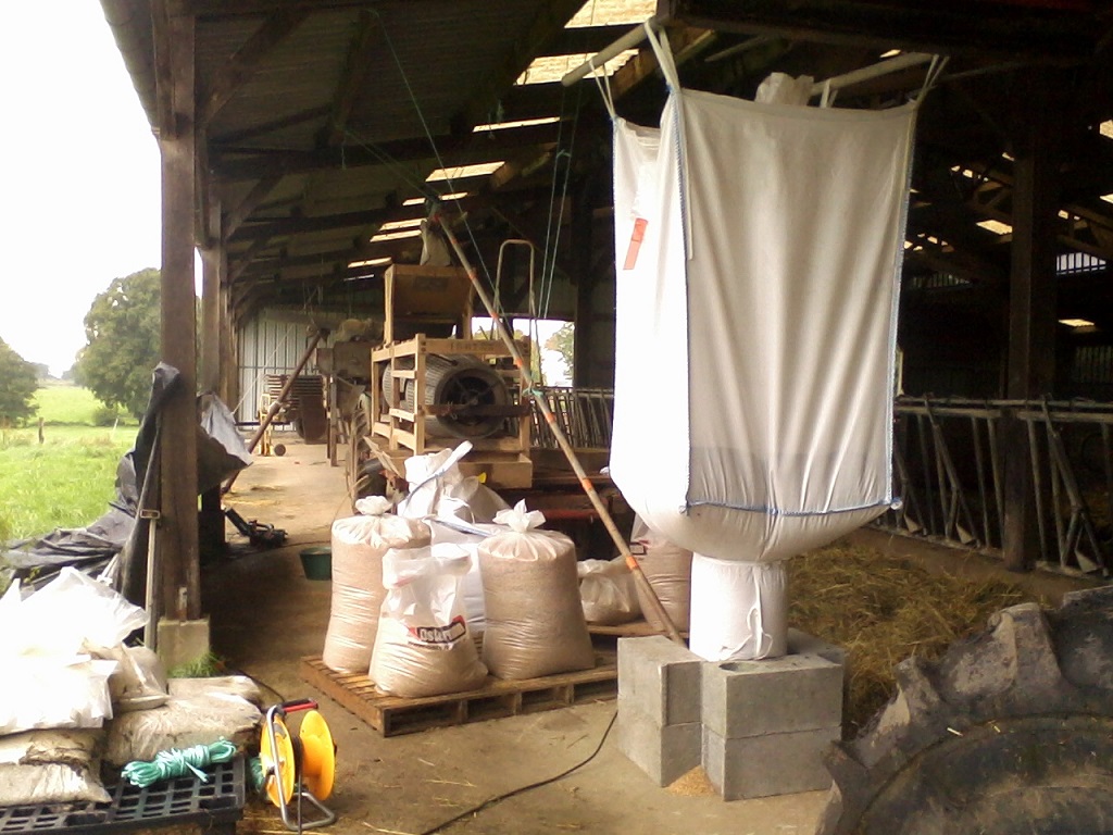

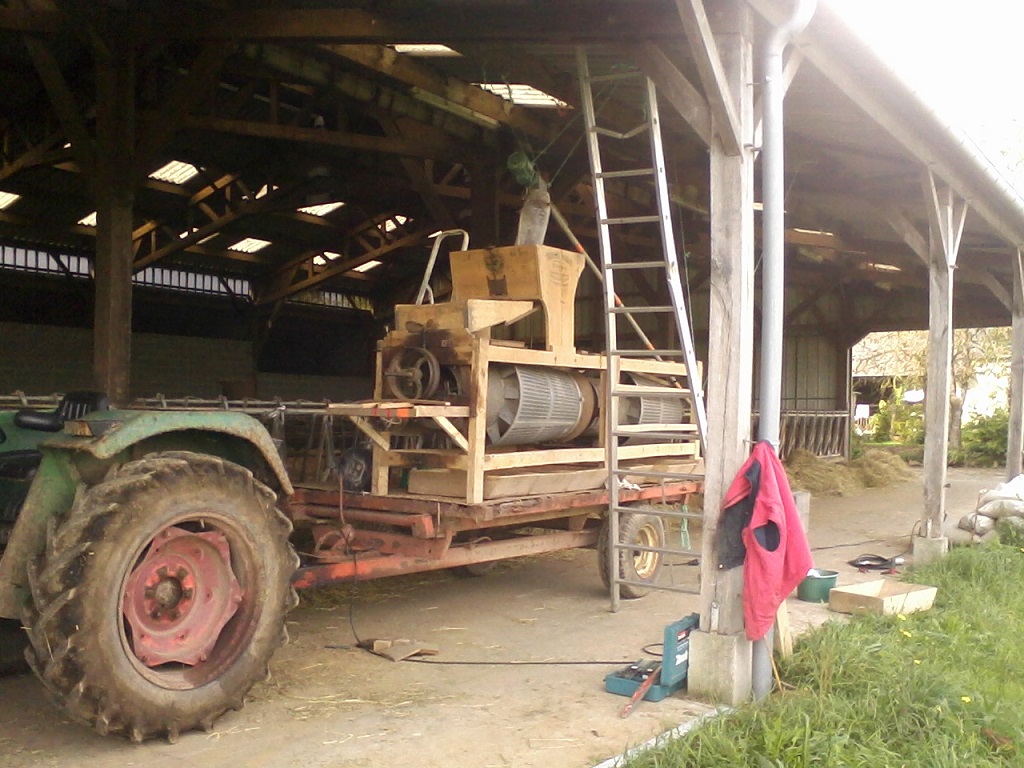

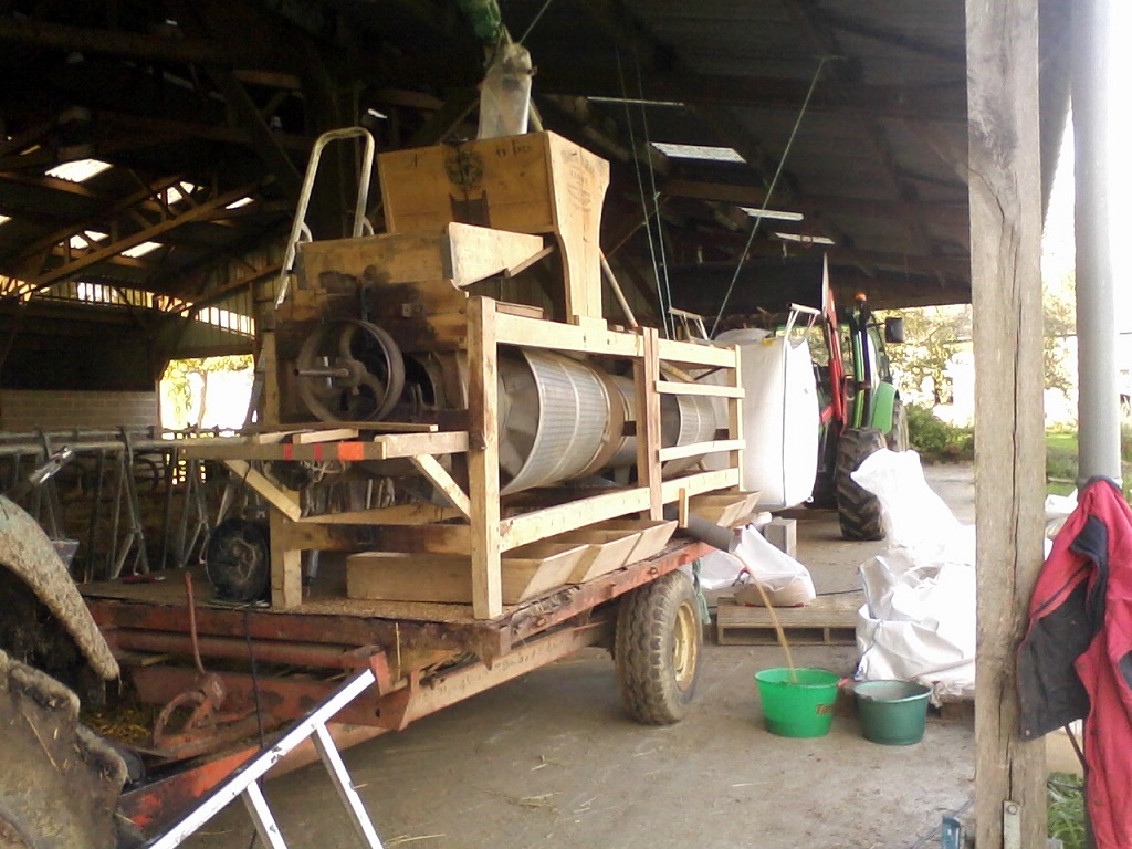

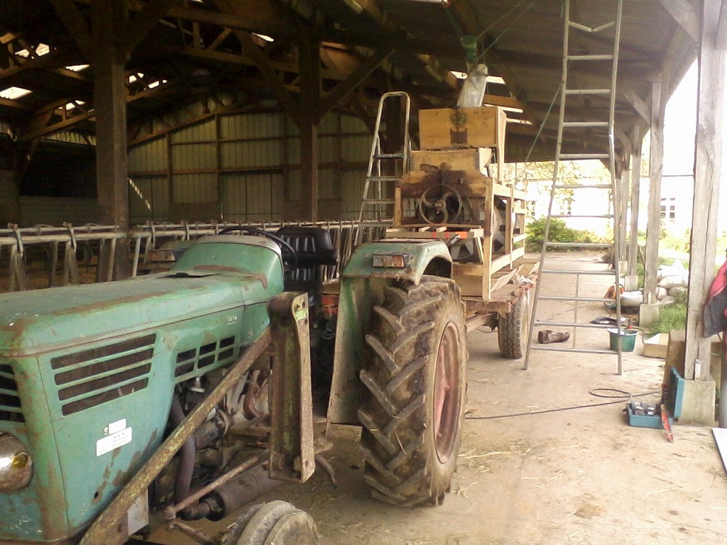

Comme promis voici les photos du trieur alvéolaire marot n°6 bis
Mise en route le week end dernier, tri très propre, très peu de vesces reste en sortie, débit ~200-300 kg/h
