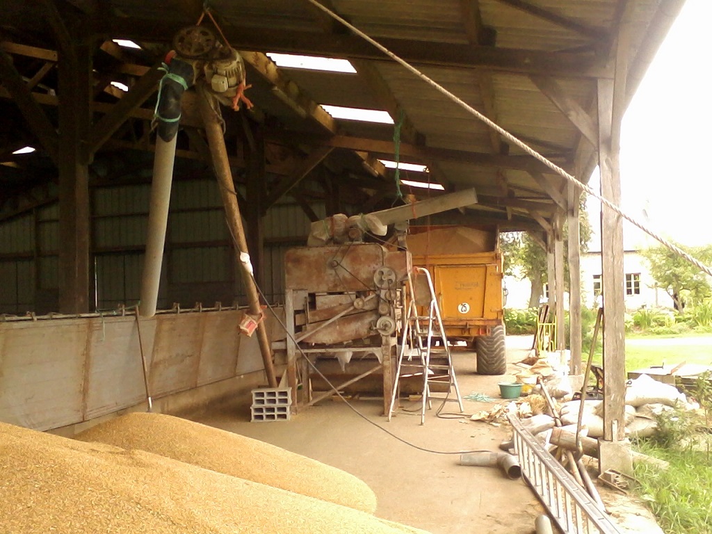

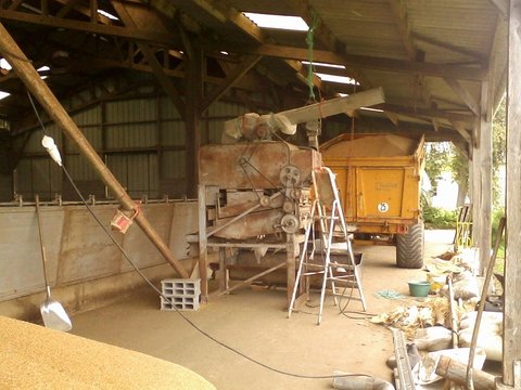

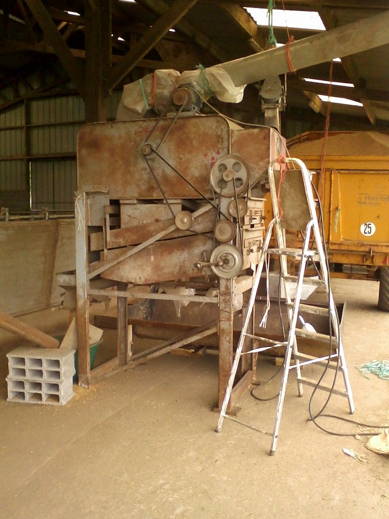

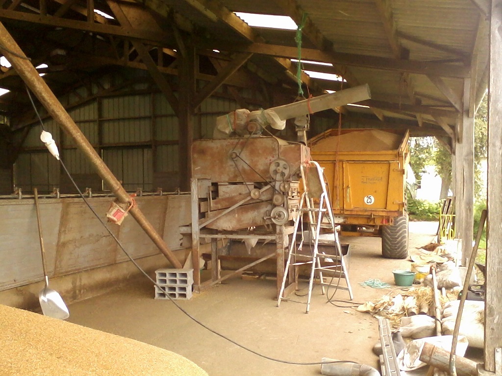

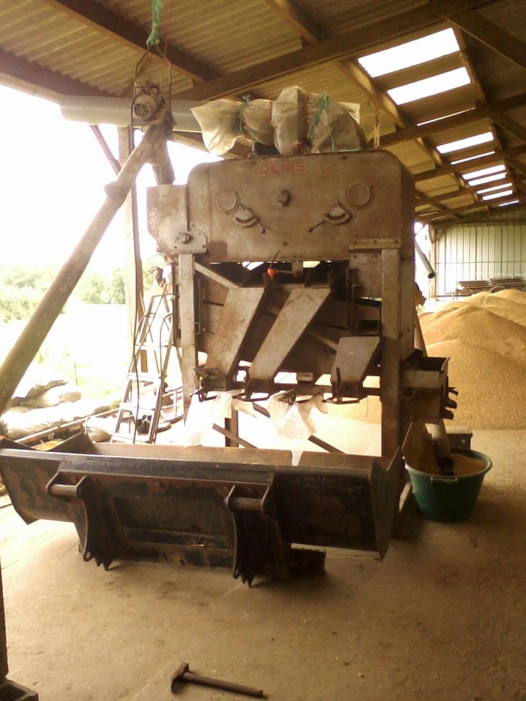

C'est un trieur séparateur, la céréale entre du côté ou monte la vis grise, ensuite le grain coule sous forme d'un rideau, à travers ce rideau passe un flux d'air qui sort les déchets légers (petites pailles...), ces premiers déchets sortent tout à gauche quand on regarde le trieur du côté ou est le godet. Le rideau de grain tombe sur une première grille en va et vient, la grille d'émottage qu'il va traverser, de cette grille sort donc les grosses graines (pois...) et aussi dans notre cas des gousses de vesce, ceux-ci sortent par la sortie toute à droite. Le grain tombe enfin sur la deuxième grille (dite de criblage), là seules les petites graines passes à travers (petites vesces...), ces déchets sortent par la deuxième sortie en partant de la gauche. Et pour finir le grain sort du côté ou il y a la vis verte (dans la bassine verte) après être passé sous un deuxième flux d'air qui ressort quelques déchets (grain tout flétris) par la deuxième sortie en partant cette fois de la droite.
En espérant être assez clair
