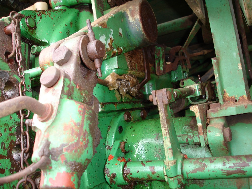

Oui pour ce qui concerne le relevage qui descend sous charge c'est à 100% une fuite interne par contre sous le bras droit c'est bien une externe!!! Le niveau boite pont ne bouge pas (pas de fuite hydro vers le pont). j'essaie de mettre une photo d'archive, le tracteur est a 140 km de chez moi.
