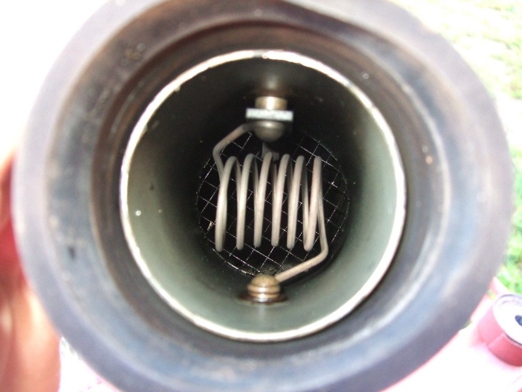

ça c'est quoi alors
Re: deutz d 4006
je te les déja dit c'est la sonde de colmatage de filtre a air est se soir je te prend des photo non pas de la bougie de préchaufage car se model est équipe du resistance

MICKAEL 27110 a écrit :je te les déja dit c'est la sonde de colmatage de filtre a air est se soir je te prend des photo non pas de la bougie de préchaufage car se model est équipe du resistance
dsl j'avais pas vu ta première réponse , ok donc rien a voir avec le préchauffage du coup il faut que je le débranche car la c'est branché en préchauffage :mdr1: :mdr1: :mdr1:

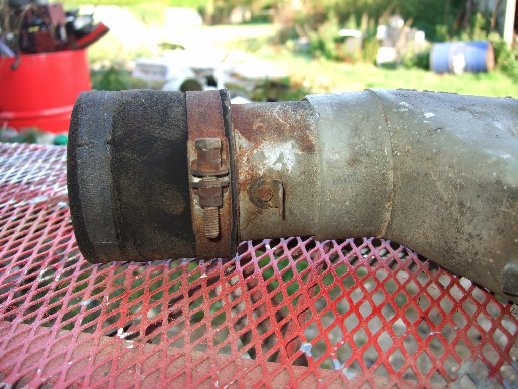

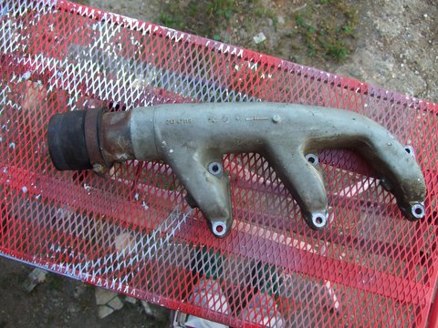

Est e que quelqu un pourrait mettre une photo du systeme de prechauffage svp
Re: deutz d 4006
oui dsl j'ai oublier je te fais sa dans la journé
Re: deutz d 4006
Voila !
