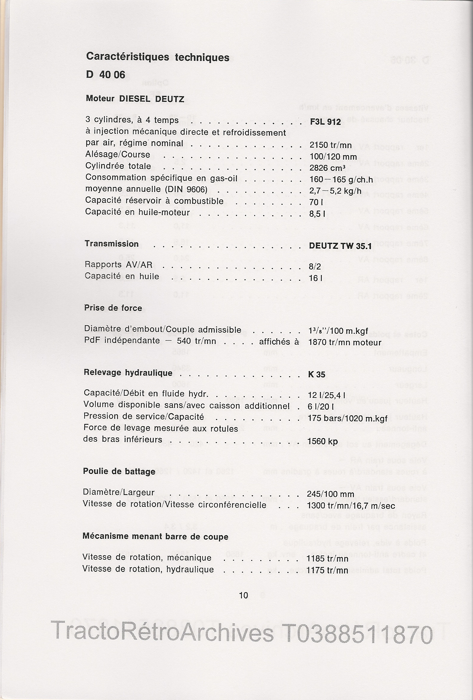

- Messages : 13276
Re: differences entre 4006 et 4506 ?
Voilà la réponse :
D4006 : 2150 tr/min D4506 : 2300 tr/min
