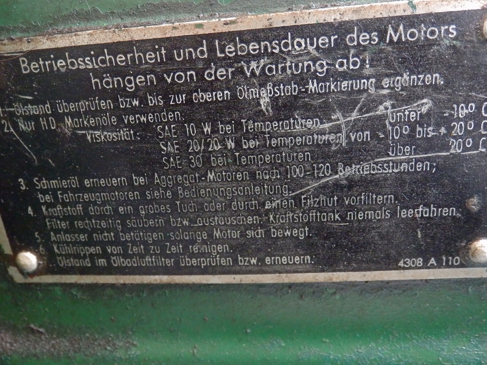

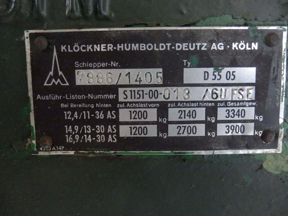

Je joins une photo de la plaquette d'identification.
