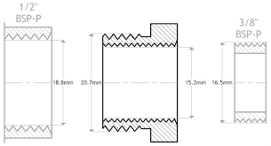

Le montage va être simple, mais je bloque pour la commande des éléments, car je ne sais pas si il faut du 1/2 BSP ou du 3/8 BSP.
Est-ce que quelqu'un peut me dire, le type de flexible, de raccord qui se branche sur les distributeurs d'origine du deutz 4506.

Sans grande certitude mais je dirais plutot 1/2.
Je crois que c'est une clé de 22 qui va sur le raccord union entre le tuyau et le distri.

Du coup Charles : Est-ce que tu sais si ta vanne c'est du 1/2 ou du 3/8 BSP? Le même modèle existe dans les 2 tailles.
Et est-ce que quelqu'un y comprend quelque chose à toutes ces correspondance entre diamètre en pouce, en millimètre etc ?
Je n'ai pas encore débranché et sorti le pied à coulisse, c'est ce que je vais faire bientôt, mais je ne suis même pas sûr que ça réponde à ma question.
merci pour vos retours :

Merci KHD 29,
Je pense qu'avec ça je vais m'en sortir! Il ne reste plus qu'à démonter.
