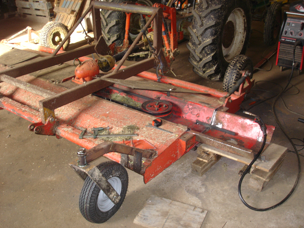

voilà des nouvelles un an après le début de l'élargissement de ma tondeuse, j'ai changé de méthode j'ai acheté une 3.60 mètres de la même marque de mes deux autres tondeuses, c'est pour récupérer les pièces et me faire une tondeuse de 4.10 mètres plus facilement.
J'ai remis en état la 3.60m ( boitier d'entrainement cassé) avec les pièces de celle que j'ai découpé, j'ai fait une tonte pour voir si le 5006 supportait le poids et la largeur de coupe, c'est correct mais il reste 30cm d'herbe non tondue :mad: la décision est prise de faire une 4.10m avec la base de 3.60m et les pièces des deux autres.

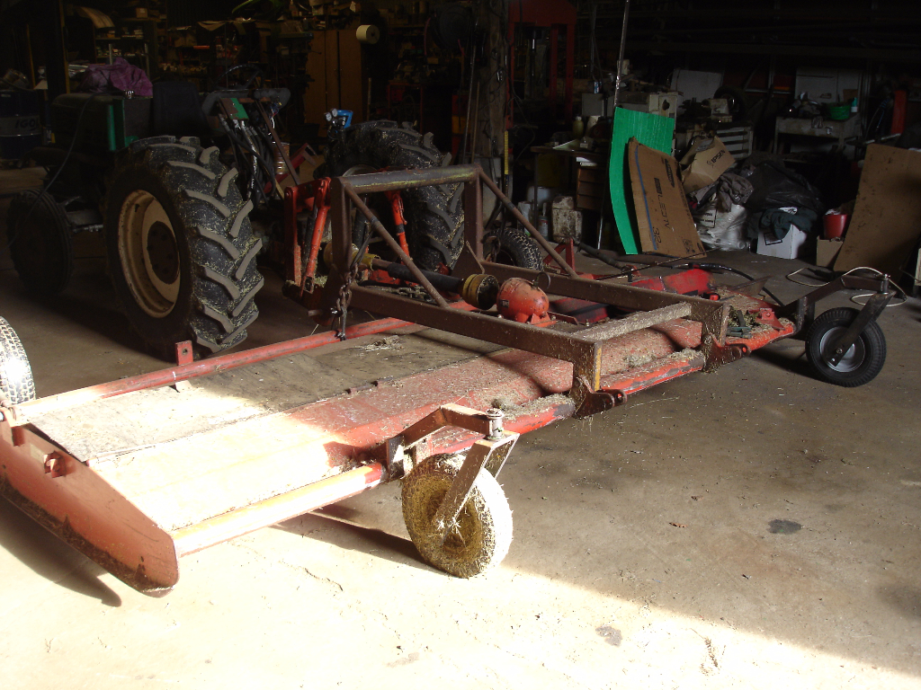

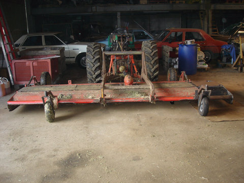

la 3.60m sur le 5006

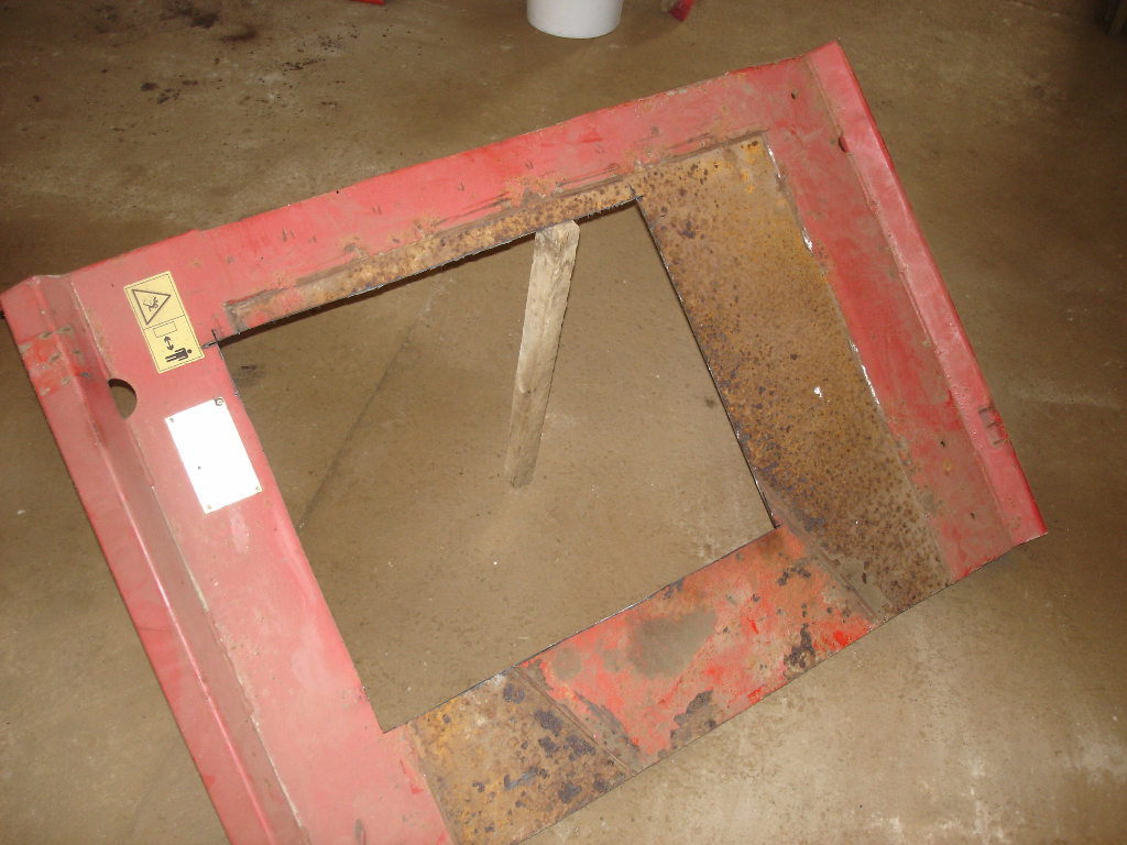

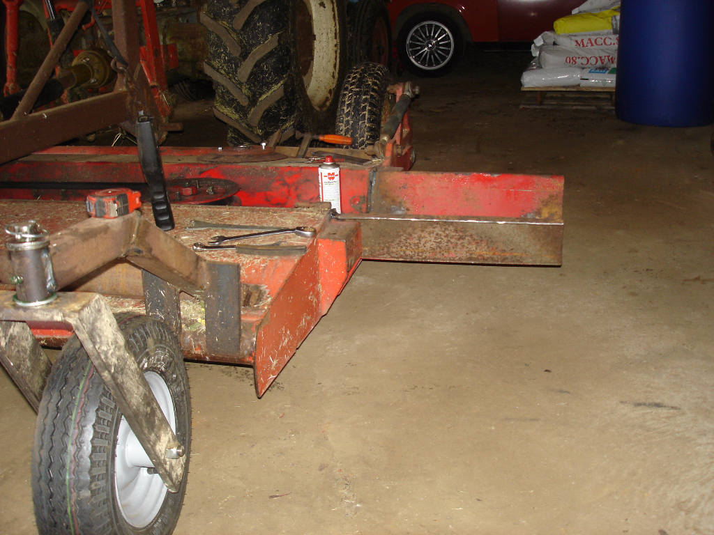

découpe du support de palier de lame pour le plier et l'adapter sur la 3.60m

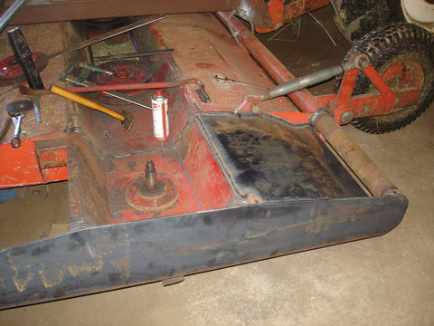

mise en place du support de palier
support soudé en bonne position

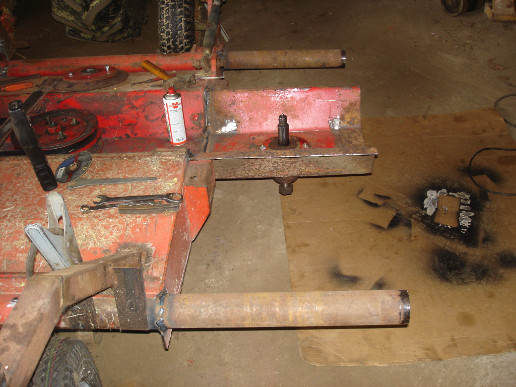

tubes pour faire le carrénage comme à l'origine de la 3.60m

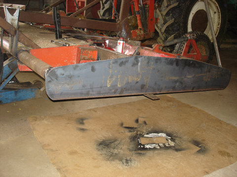

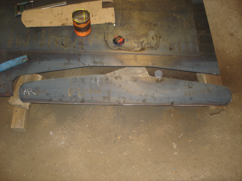

découpe au plasma pour fabriquer le nouveau carter extérieur en 6mm

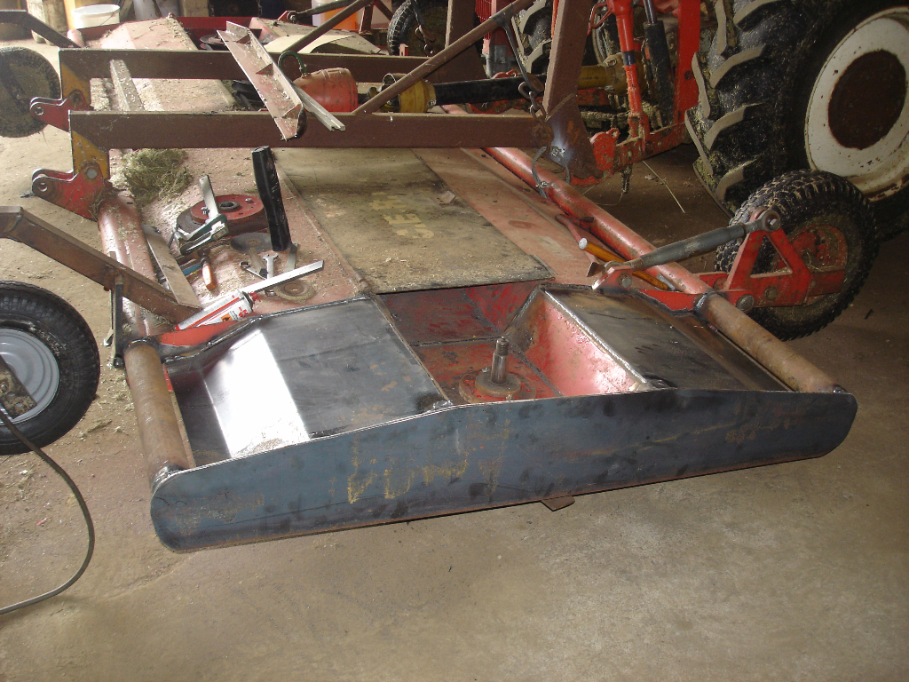

carter soudé, ça prends forme

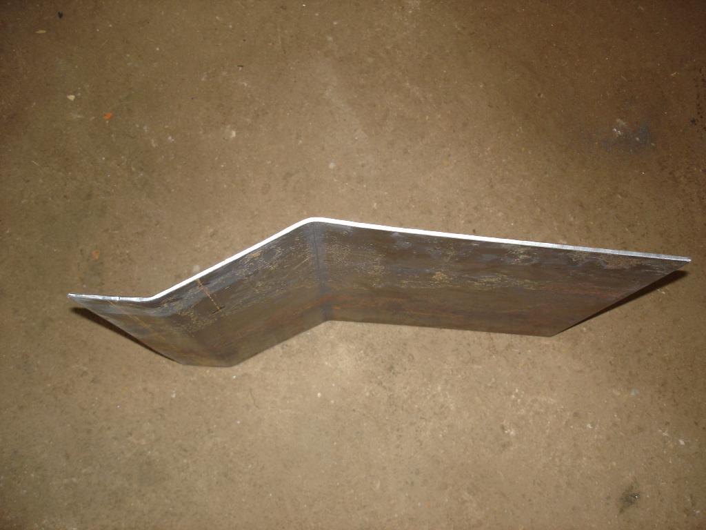

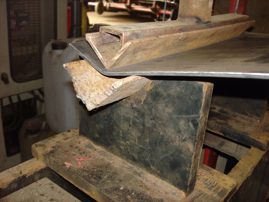

pliage des carters supérieur en 4mm avec ma presse
une fois plié, direction la soudure
positionnée en soudée,ça c'est l'arrière, l'avant est identique

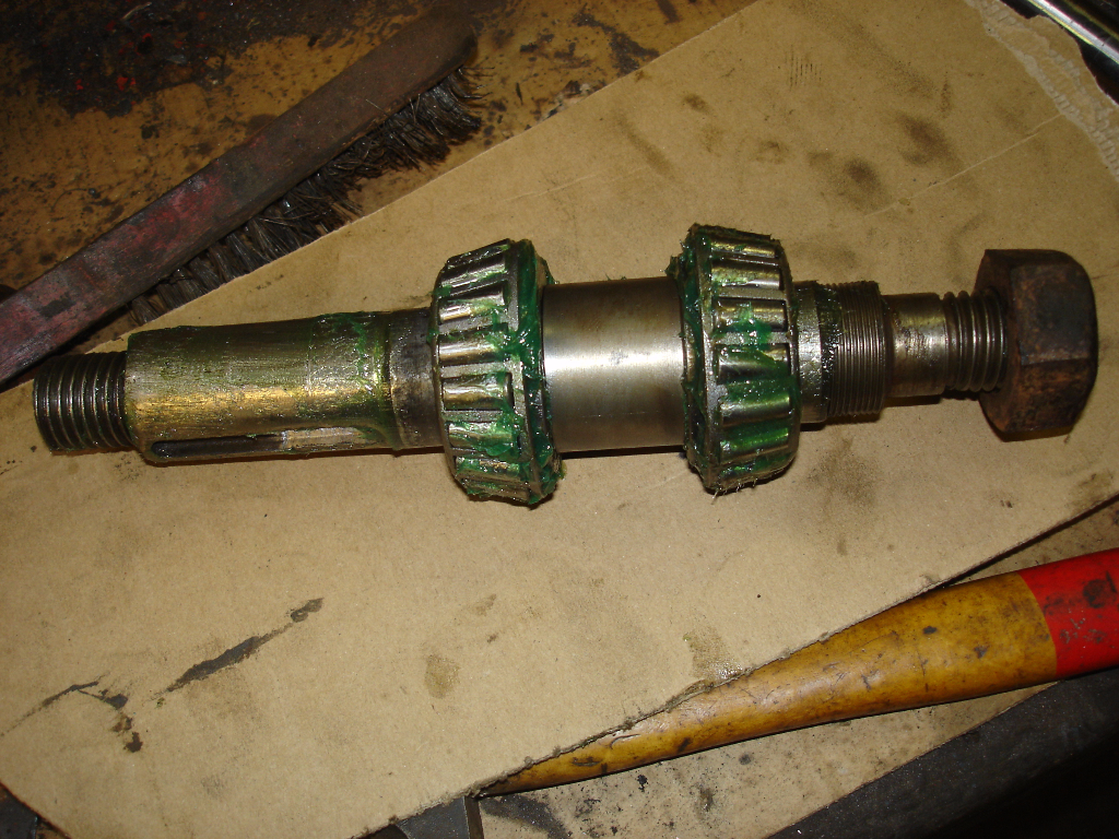

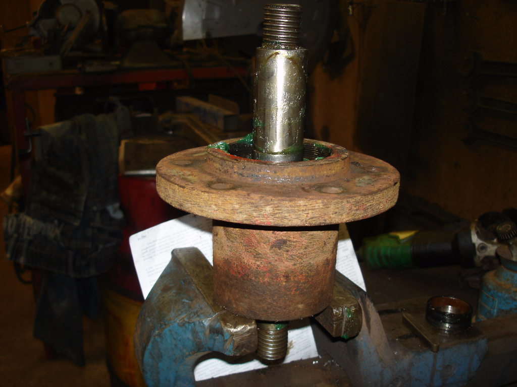

changement de tout les roulements et joints de palier de lames
remontage et réglage des précontraintes de roulements conique, à refaire après quelques heures de tonte

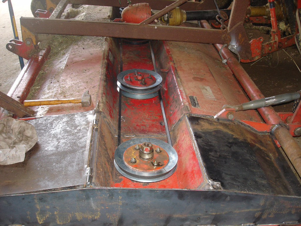

voilà le tout remonté avec des falsques de poulies neuves, la tensions des courroies se fait en enlevant les cales qui sont entre les falques, ça agit comme un système de variateur la courroie est obligée de se positionner plus loin du centre de la poulie.

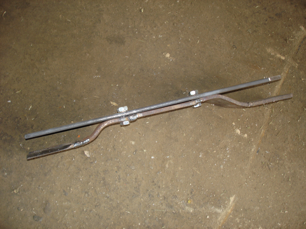

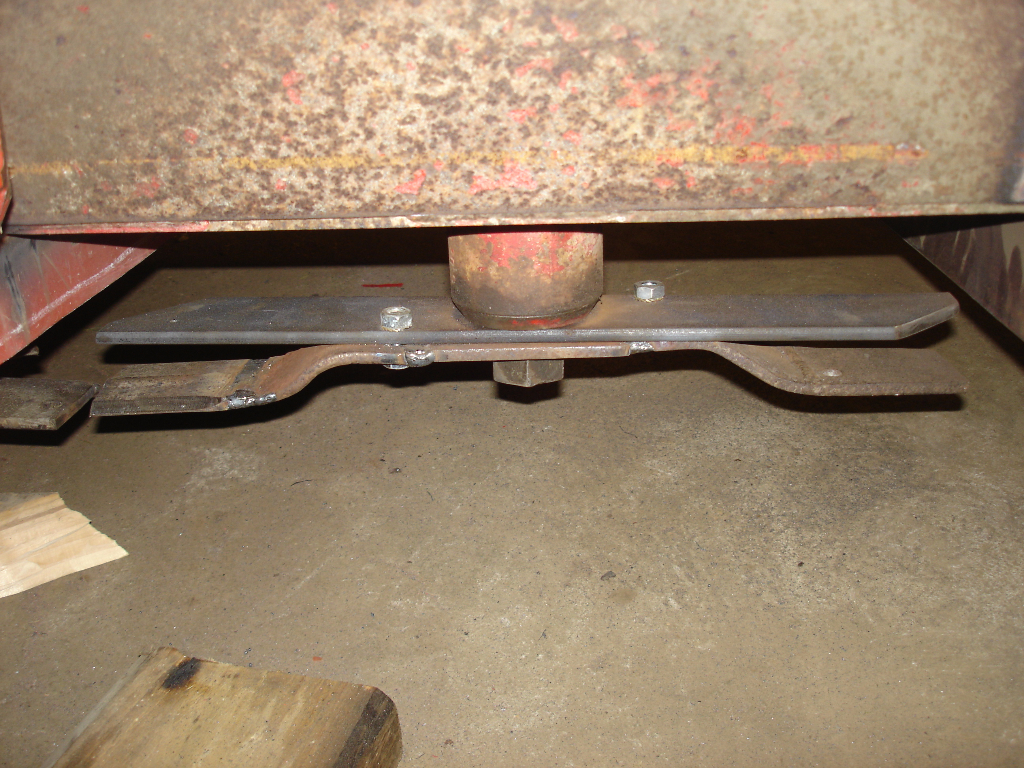

fabriquation de la lame adéquate, elle fait 50cm au lieu de 88cm la lame standart sur ce modèle
tondeuse finie après 20 heures de modif en remis en état des paliers
après essais sur 10ha ça fonctionne très bien et je ne passe plus qu'une seule fois par rang et toujours en 3ème lente, si l'herbe est trop haute ou trop dense je lève un peu pour soulager le pauvre 5006.
