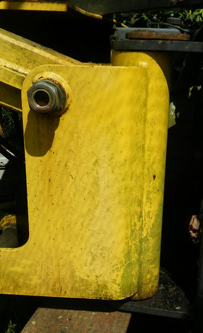

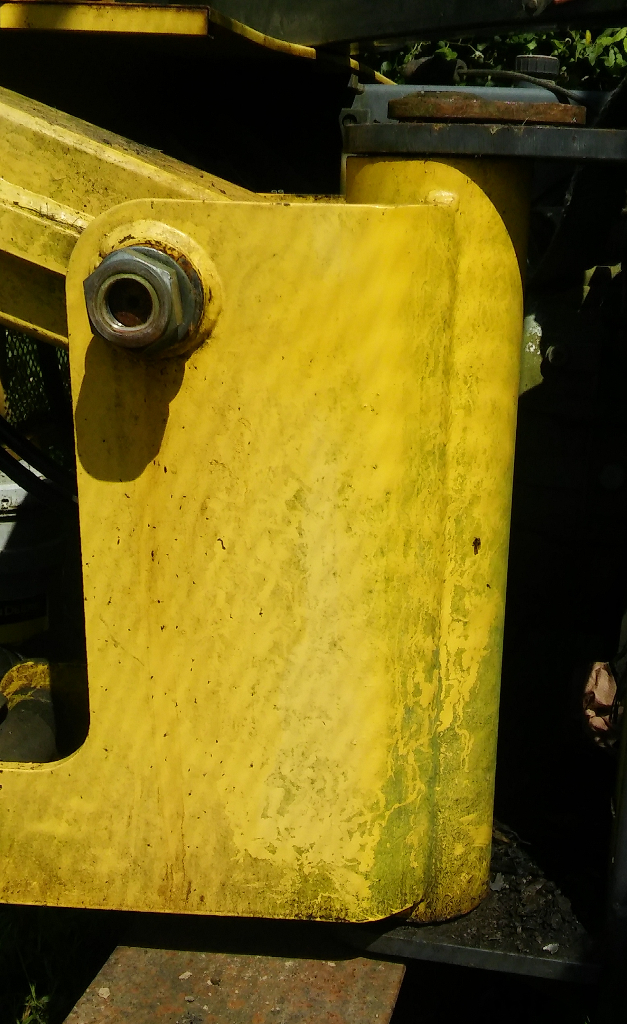

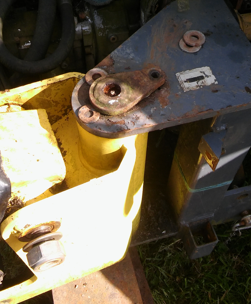

J'ai une problème avec une épareuse Gedif TL6 (cf : ici)
Une bague, il parait que c'est une bague, de l'axe vertical, celui qui met le bras derrière ou sur le côté, est morte, pour sortir l'axe, j'ai essayé soutenir le bras, de déboulonner l'écrou à gauche sur la photo, mais il ne veut pas sortir X(
Deuxième essai, appuyer l'axe vertical lui même de tout le poids de la machine, mais, il bouge de moins d'un centimètre, le débattement entre la pièce jaune et le châssis en gris :snif: . En prenant le haut de l'axe avec une clé il tourne librement, mais ne sort pas. Il est vrai que la panne n'a pas été détectée tout de suite, mais l'appui s'est il fait sur l'axe sans bague et l'aurait tordu? Vu l'état du bas de la pièce jaune, désolé pas de photo, je ne pense pas.
Existe-t-il une manière de le sortir sans devoir couper l'axe? :pleur4:
Merci pour vos réponses. :merci:

Si ton axe tourne librement et que tu ne peu pas le tiré c'est surement qu'il a une bonne bavure dessus. Cette bavure doit etre à cause de la bague qui est aller trop loin en usure. Donc à part le coupé je vois pas d'autre solution.
Des photos peu etre pour confirmé ça?

J'ai oublié de la mettre, pourtant c'était prévu :boulet: Image
Re: Axe de rotation épareuse
C'est grave docteur, faut amputer???

Il faut taper, des chocs, soit tu as une bavure soit une bague c'est grippée sur l'axe, pour être plus a l'aise pour taper tu peut couper le dessus de l'axe (ou tu as l’oreille qui le verrouille) et le sortir par le dessous en tapant au dessus, voila voila ;-)

Tige filetée soudé sur l axe avec tubes assez epai comme entretoise et tu visse
