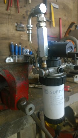

Support de filtre avec pompe et limiteur
J'ais récuperer un support de filtre de K monter une pompe de gavage de série 20 JD avec pompe VP44. Puis monter un limiteur de préssion pour tarer le tout à 2 bars
Montage d'un tuyaux transparant pour détecter d'évantuel prise d'air avant la pompe.
Montage d'un bol décanteur et détecteur d'eau.

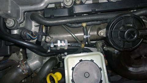

Le clapet
Le clapet

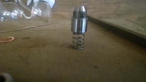

Une petite photo du tiroir du limiteur.

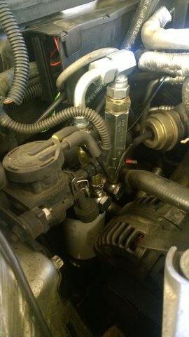

Pompe dans le compartiment moteur
Vue de la pompe du dessus.<br />À gauche tuyau de retour<br />À droite tuyaux aspiration.

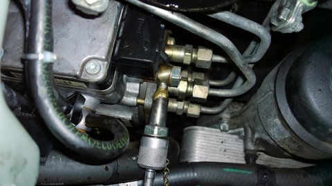

On aperçoit que les retours d'injecteur arrivent sur l'aspiration de la pompe. Ce montage peu crée des prise d'air avec le temps et donner des désamorçage.
Je vais monter les tuyaux de retours sur le retour pompe et me servir du raccord restant libre pour drainer mon circuit.
Je veux drainer mon circuit pour que en cas d'arret moteur et la pompe restant en route (contact mis) la pompe ne ravale pas se quel vient de recracher et crée un échauffement.
De plus le drain va me servir pour le remplacement des filtres.
Et oui une fois le filtre changer, je mets le contact et j'attend :taré1:
On aperçois à droite de la photo une prise de pression. Elle sert à donner la pression d'alimentation de la pompe.

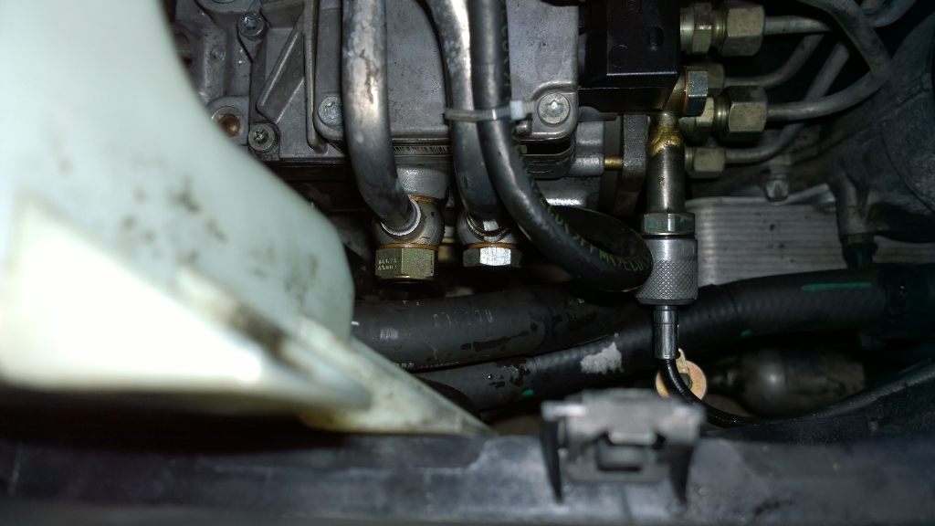

Le nouveau raccord banjo sur le retour pompe. Certains reconnaiteront d'où j'ais récuperer sa
Vue sur la prise de pression d'alimentation
Le raccord servant a prendre la pression est un banjo de 10mm avec une vis creuse de M10X1
J'ais fait le même montage pour pouvoir déterminer la pression de la pompe électrique
