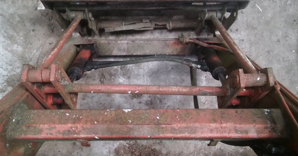

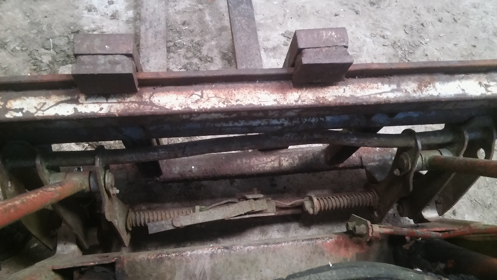

Je voudrais remettre en état la partie attache de godet et cavage de la fourche sur le DX, comme vous pouvez le voir sur les photos, c'est un peu tordu
Sur la première photo, l'écart entre la droite et la gauche est de 3 cm
L'idée serait donc de remplacer les deux ronds par des neufs, Ø40 et Ø35, on me propose du A60 pour 15€ et 11€ le mètre, cela peut-il aller?
