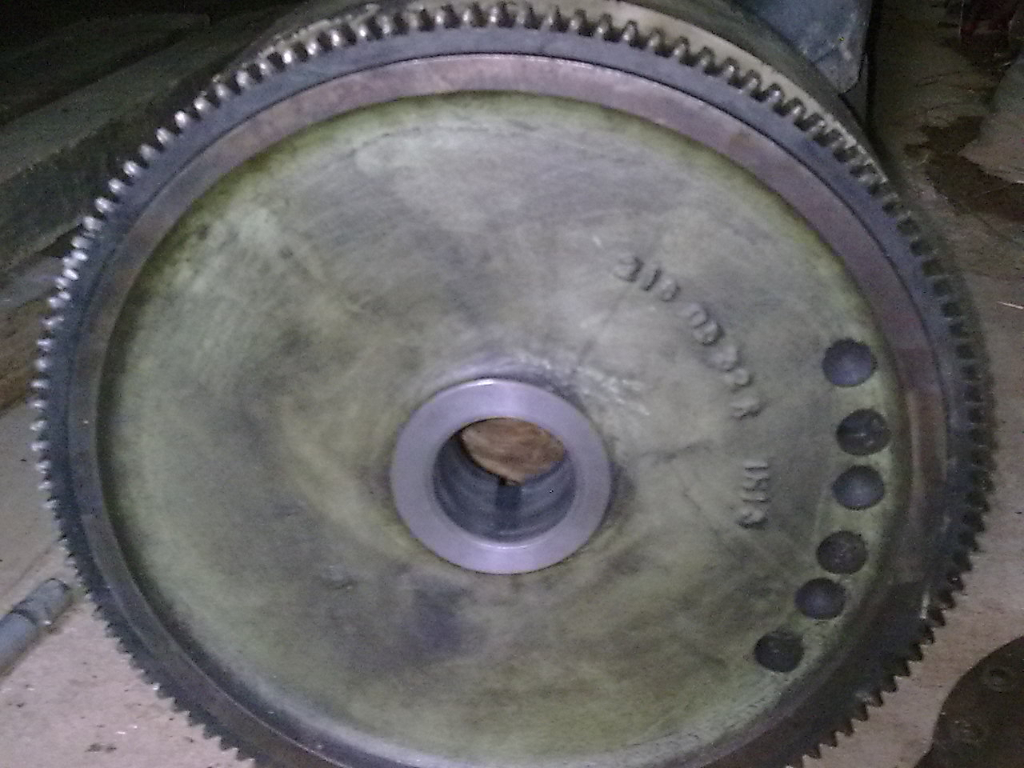

Bonjour, je suis nouveau sur le forum. Je suis en train d'essayer de restaurer mon 3006. Surprise lorsque j'ai coupé le tracteur et sorti (avec difficulté le volant moteur), je me suis aperçu que la couronne de démarrage était d'une dimension inférieure à celle que j'avais commandée sur le site CAM-AGRI-PARTS. Savez-vous où je pourrais trouver une couronne correspondant à mon engin ?

Est-ce que votre volant moteur ressemble à celui-ci :
Je n'ai pas vérifié la taille de la couronne, mais j'avais pris les diamètres +/-
Ca donnait un diamètre de +/- 38.5 cm avec couronne de démarrage et +/-35.3 cm sans la couronne.
A tout hasard, pourriez-vous peser le volant, j'ai oublié de le faire, mais je dirais + de 30kg voire presque 50kg ?
Sinon, il me semblerait logique que la couronne neuve soit plus étroite que le volant, car on m'a dit qu'il faudrait la chauffer pour l'enlever
En effet, sur le site cam-agri, les dimensions sont plus grandes que celles que je donne :(

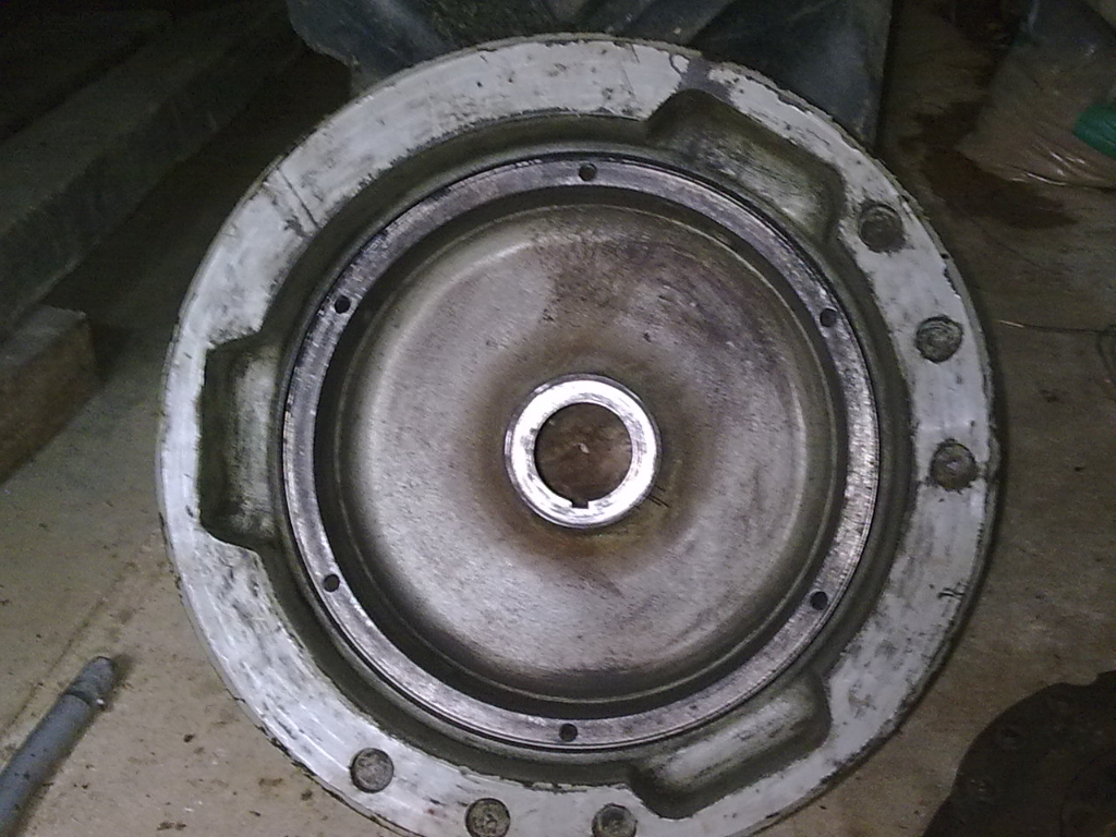

Pouvez-vous faire une photo de votre volant/couronne, il est peut-être possible de la monter dans l'autre sens, sauf si dents de cassées.
Re: Restauration D 3006
Si le volant ressemble à ça, regarde les dimensions des couronnes de 3005. Les tout premiers 06 avait un volant et embrayage des séries 05

Merci, ce sont bien les dimensions de la couronne d'origine, à savoir 35.3 cm de diamètre intérieur, le souci est que celle envoyée par CAM-AGRI-PARTS est de 38.5 cm, je vais voir ça demain lorsqu'ils auront repris le travail. Pour ce qui est du volant moteur, le poids avoisine sans doute les 50 kg.

KHD 29 a écrit :Si le volant ressemble à ça, regarde les dimensions des couronnes de 3005. Les tout premiers 06 avait un volant et embrayage des séries 05
Merci, je crois que tu as raison, mais ce renseignement ne figure nulle part sur la doc des vendeurs de couronnes. On ne s'en aperçoit qu''au démontage.

Je me suis fait avoir une fois sur un Embrayage de 4006.
Je pense que les modèles qui ont un porte masse moulé avec le berceau du Tracteur doivent avoir ce type de volant

Concernant le poids du volant, ayant déniché ce week-end, la masse de berceau, qui fait exactement 50 kg, le volant me semblait encore plus lourd, alors que j'évaluais cette masse à +/-35 kg à la pesée...
Pour la couronne, en effet, regarde pour trouver une version d'un volant moteur de série D ou 05. Par exemple, j'ai acheté une direction de D30, pour l'axe avec le doigt de direction qui correspond au 3006 alors que la fixation du boitier et du volant sont différentes.
Bonne recherche, sinon montre-nous ta couronne, l'équipe pourra te trouver une autre solution, peut-être.

Bonsoir Seba. Le volant moteur n'est pas tout à fait le même que celui que vous montrez. Il pèse bien une cinquantaine de kilos ! En revanche, j'ai contacté CAM AGRI PARTS, ils semblent disposés à reprendre la couronne en échange de celle pouvant correspondre à mon engin, à savoir d'un diamètre inférieur et à 126 dents au lieu de 129. A suivre, je dois faire l'échange dans quelques jours. Je vous tiens au courant... Enfin, comment fait-on pour insérer une image dans le message ? Merci
