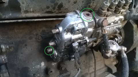

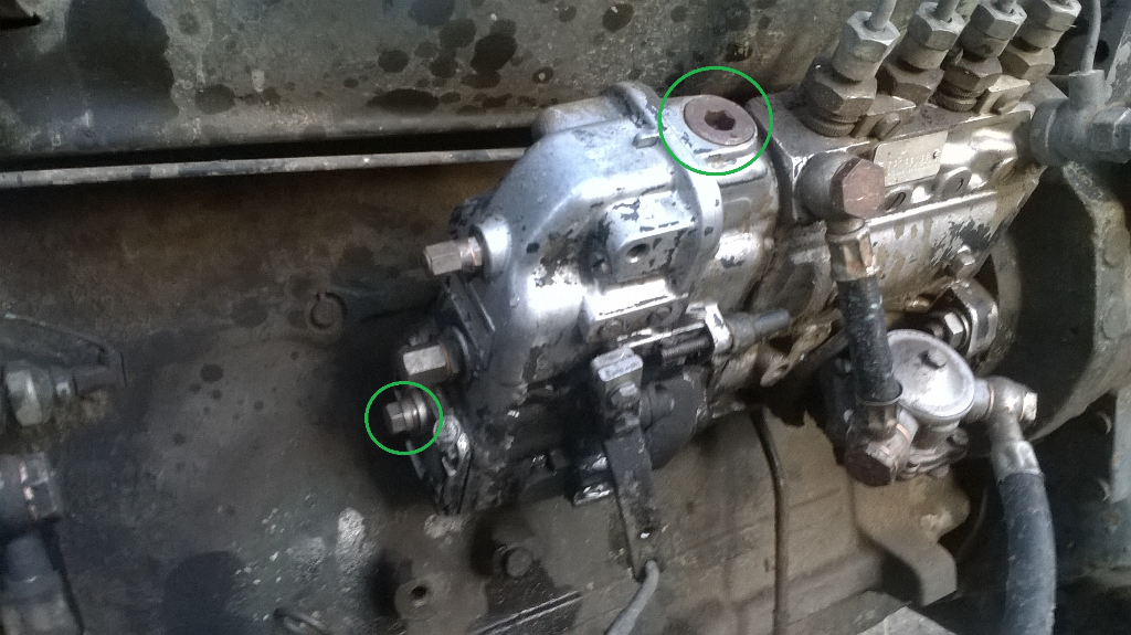

Puis, vidange huile moteur après l'avoir tempéré, changement du filtre à huile et purge de la pompe à injection :
Ce coup ci j'ai laissé coulé le trop plein (et yen avait), la prochaine vidange j'essayerais de remplacer le fluide present (melange GO + huile) par de l'huile fraiche.
PI D6206 <br />BTR remplissage / mise à l'air<br />Boulon de purge / niveau
PI D6206

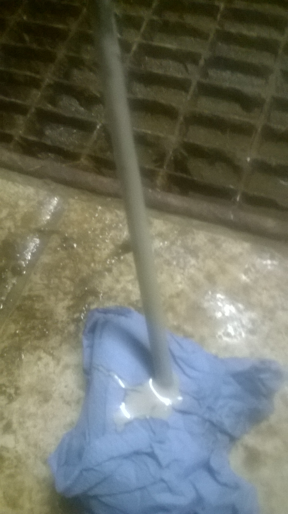

Puis vient la vidange de la transmission, qui me faisait un peu souci après avoir tiré la jauge. Juger vous meme :
Tige jauge transmission
La sa craint, je soupçonne de l'eau qui c'est invitée. En bonne quantité vu le niveau élevé sur la jauge. :/

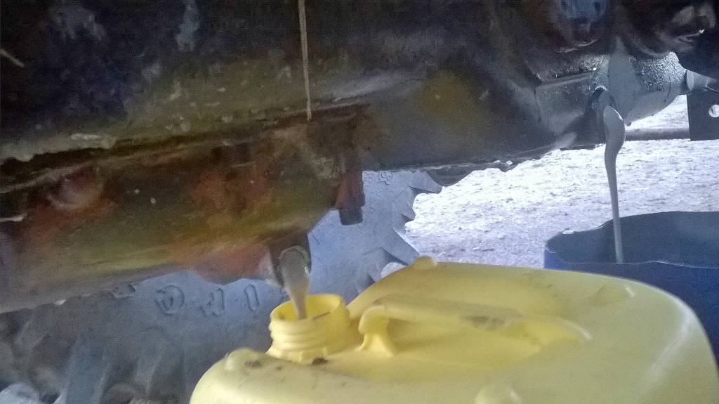

Alors on vidange cette pâte grise et épaisse :
Pas beau
Pas beau
Je suppose que c'est pas bon pour les roulements de la boite ? Est ce que cela pourrait avoir d'autres incidences ?
Malgré avoir tout vidangé, bien laissé couler. Je craint qu'il reste de ce melange dans le carter. Comment le "rincer" proprement ?
Pour l'instant j'ai remis de l'huile fraiche en bonne quantité.

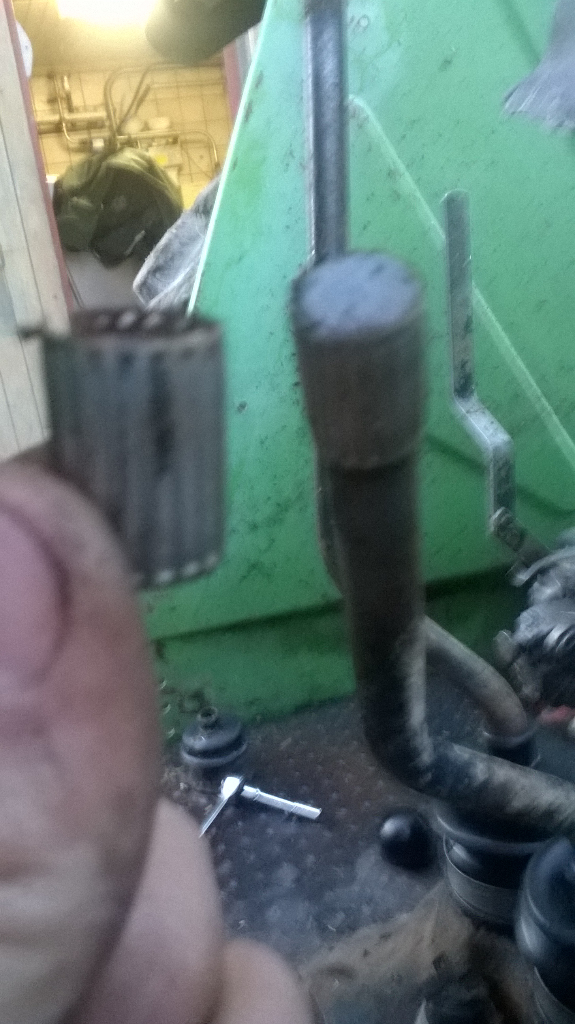

Comme cela est la conséquence d'un problème d'infiltration, j'ai changé le joint cuivre de la jauge. Mais surtout les soufflets de levier de vitesses (x2) complètement raide, cuit voir fendu. Peut être d'origine :]
Pour les changer, j'ai du enlever les boules des leviers, et l'une d'elles a cassé au remontage. D’après la concession, un seul type de boule mais moi j'ai un montage avec une cage crenelé entre la tige et la boule. Vous en savez plus la dessus ?
cette &quot;bague&quot; dans mes doigts
cette "bague" dans mes doigts
