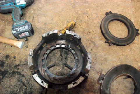

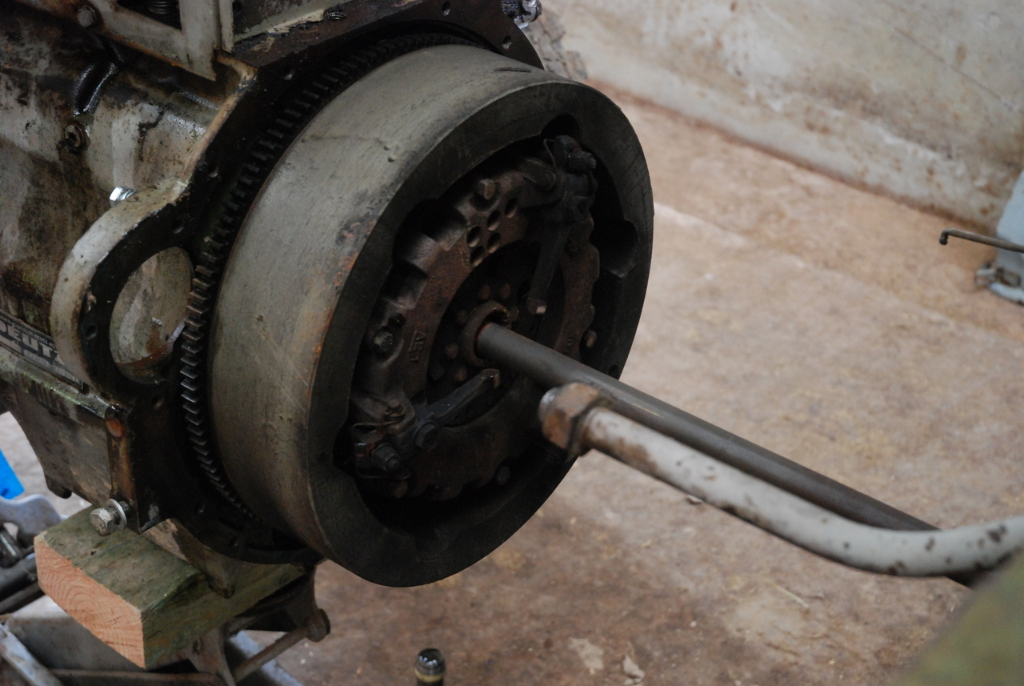

Volant moteur avec l'embrayage toujours en place. L'axe qui dépasse est l'entrainement de la PDF, qui traverse l'arbre primaire de la bv.

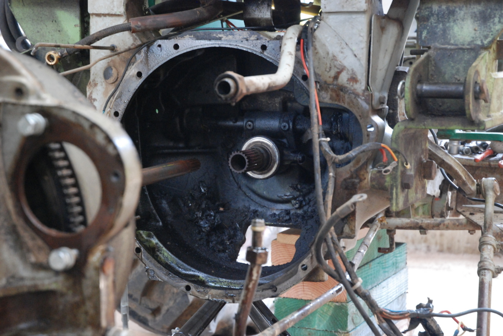

Côté butée et boite de vitesse.

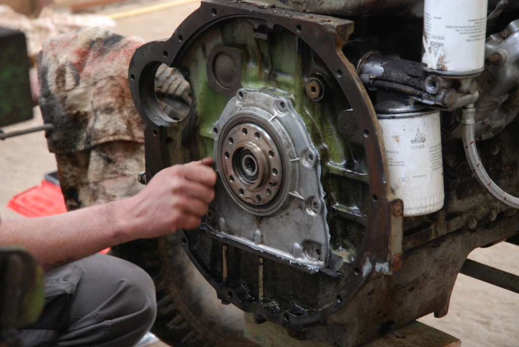

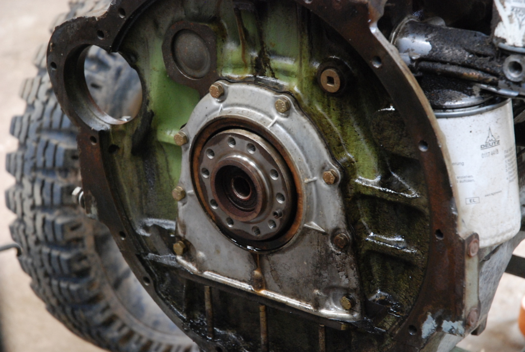

Volant démonté. La pièce en alu est le support du joint de palier côté vilebrequin.

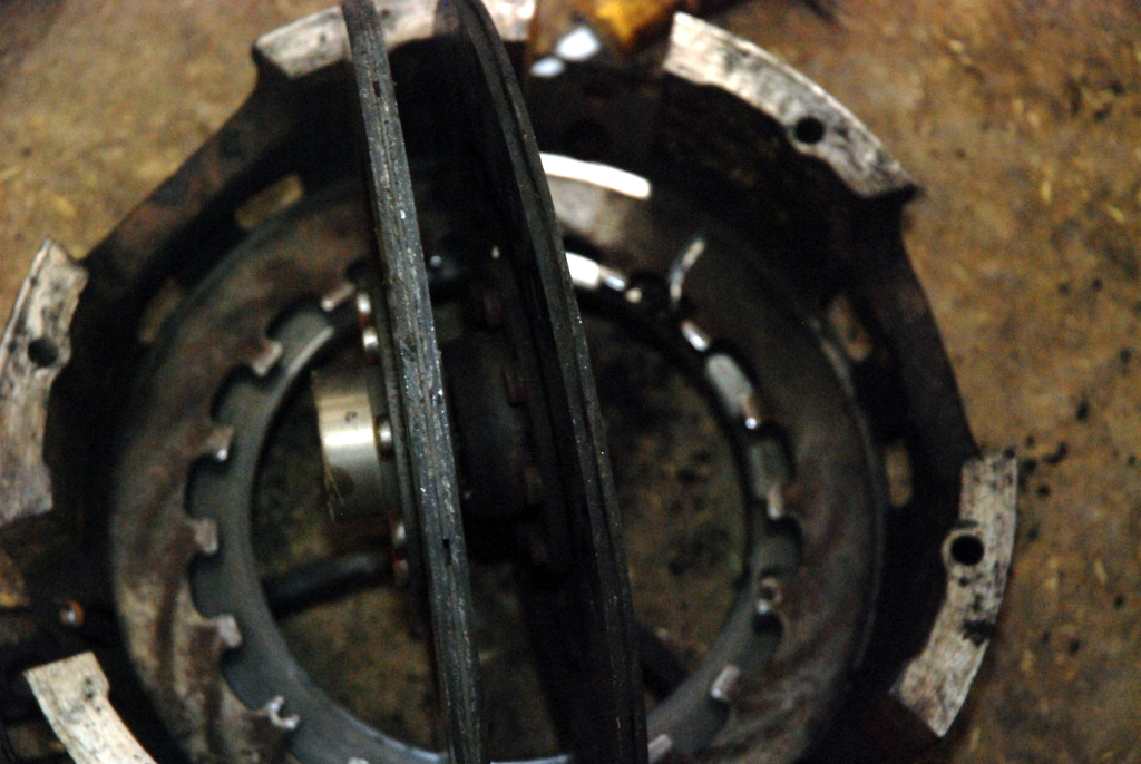

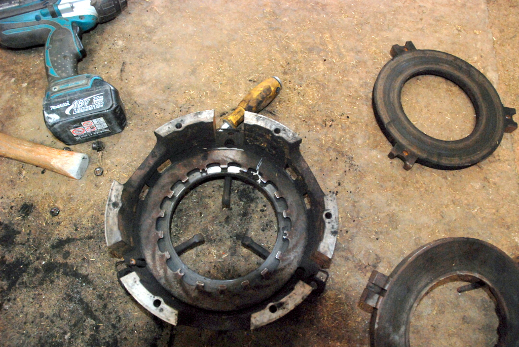

Au fond du volant, après avoir démonté l'embraye, on voit le ressort (diaphragme) d'embrayage fendu, cause de la panne.
Disque d'avancement et de PDF côte à côte. Ce dernier est à peine usé.

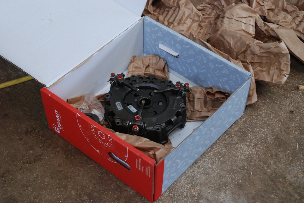

Commandé chez Granit, on a pris le moins cher (400€ hors taxe), plus la butée, le roulement pilote et le joint de palier de vilebrequin, 500€ hors taxe en tout.
L'embrayage arrive monté et centré approximativement. Le kit ne comprend pas le disque de PDF, qui est rarement usé. La butée commandée n'était pas la bonne (trop grande), alors on a remonté avec la butée d'origine qui semblait encore bonne (pas de jeu, pas de grognement).

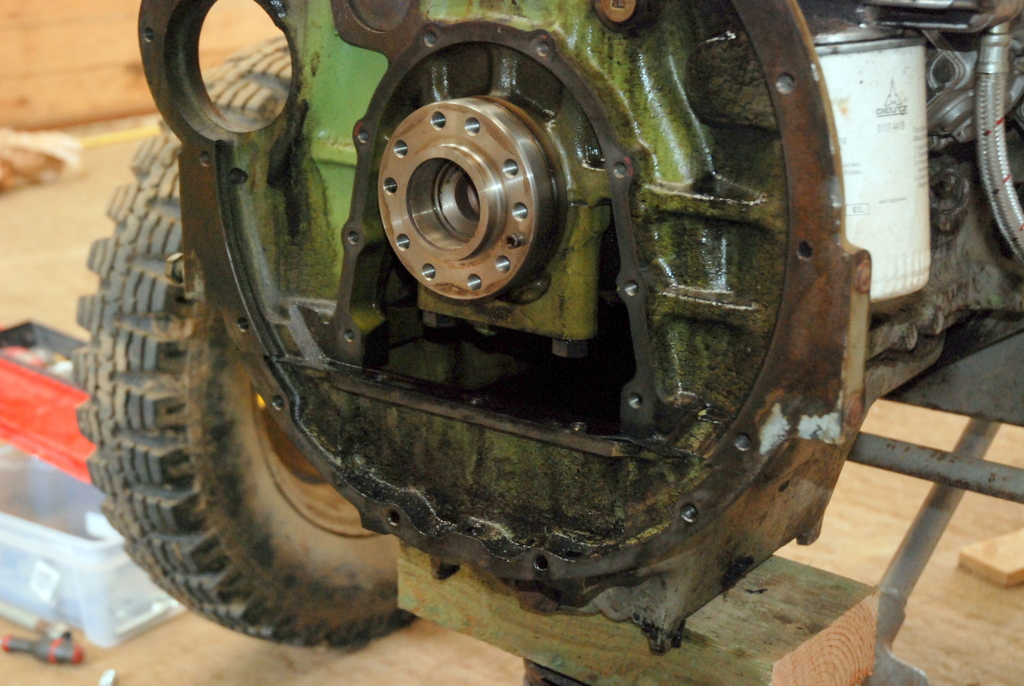

Système D pour extraire le roulement pilote. Il est venu sans se faire prier.

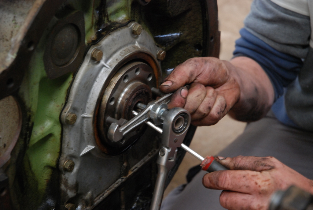

Pour remonter le joint de palier, il est préférable de démonter son support sinon il est difficile de remettre le nouveau sans abimer sa lèvre. On a enfoncé le nouveau joint un peu moins dans son support car le palier est bien marqué à l'emplacement de l'ancien. Remontage à la pâte à joint. Attention, il y a trois boulons en dessous! Pas besoin de vidanger le moteur, le niveau d'huile est plus bas.
Le nouvel embrayage, dans sa boite.
