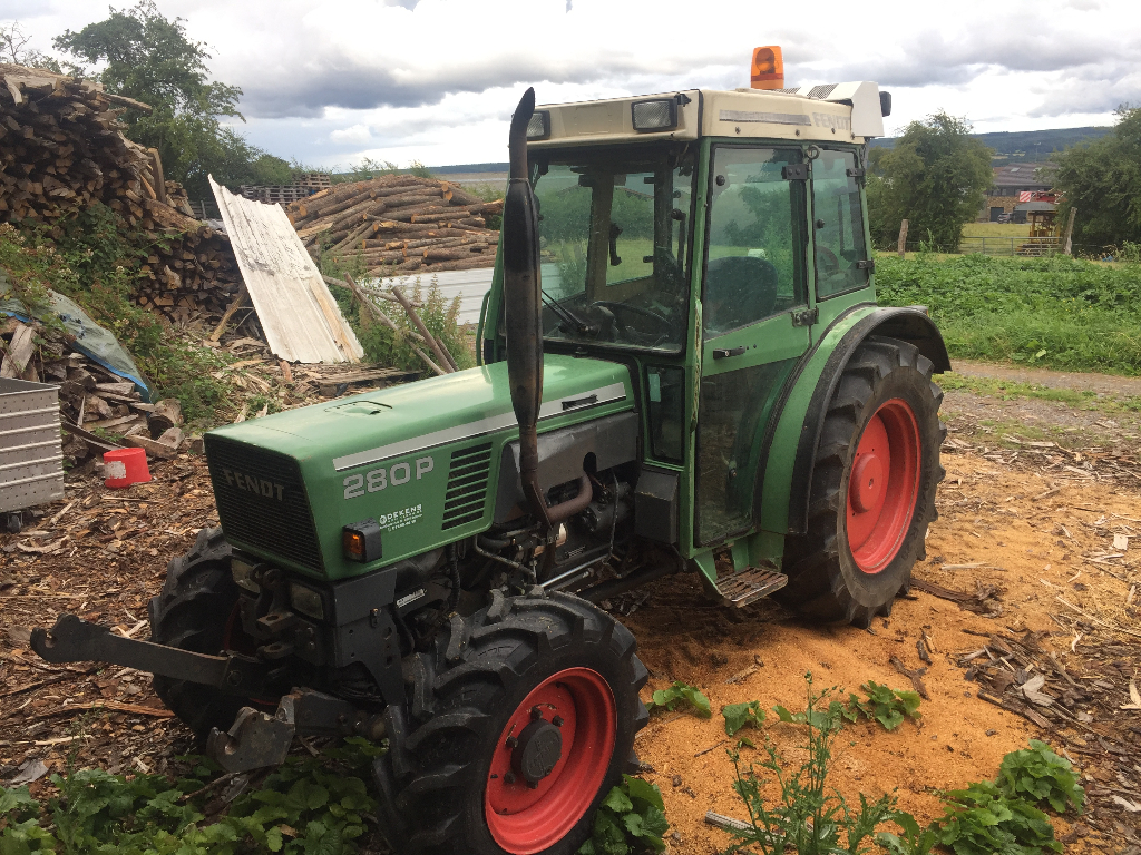

En attendant plus d'avis sur les TTV 630, j'ai acheté ceci pour remplacer l'Agrotron 120mk3 :) Par contre, il n'a de Deutz que le moteur...

T'as bazardé ton 120 ?? Tu réduit un sacré coup en gabarit la ! Pour les 630 je me pose la même question on en voit un peu à vendre à des prix plutôt attractif par rapport a du 610 620. Pourtant ca tourne il y en avait un a la paille à coté de chez moi ca ronronnait en plaine le soir ...
