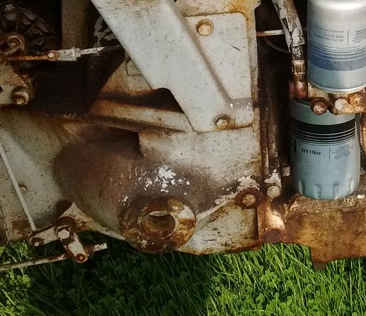

Je suis nouveau sur ce forum. Je suis l'heureux proprietaire d'un Deutz 4006 de 1969. Et malgre toutes mes recherches je n'ai pas reussi a trouver la solution a mon probleme.
J'ai fait recemment l'acquisition d'un chargeur avec son bati qui etait monte sur un 4006. Malheureusement, la boulonnerie n'etait pas conforme. Les tirants du chargeur se fixe sur les orifices arriere au niveau de la cloche d'embrayage. J'ai identifie qu'il s'agit d'un diametre 20 mais impossible d'identifier le filetage. J'ai essaye du 250 (le standard m'a-t-on dit), du 150 (en pas fin) et en dernier lieu un pas fin americain (je n'en sais pas plus)> Aucun ne convient.
Quelqu'un aurait-il la reponse a cette question ? D'avance merci

Je ne sais plus quel diamètre c'est, mais tout sur le D4006 est rigoureusement métrique et standard. Si vraiment tu ne trouves pas la solution, dis-le moi et je démonterai un des boulons pour le mesurer.

Merci pour cette reponse. J'ai pourtant essaye du metrique diametre 20 pas 250 et 200 aussi. Mais j'hesite a forcer. Cela ne semble pas convenir. Ce serait super sympa, si vous pouviez regarder ce que vous avez car je ne m'en sors pas.

Est-ce qu'il n'y a pas un peu de rouille sur le filetage? Tu essayes de déterminer le filetage comment? Avec un peigne a filet?

De mémoire c'est du M20 en pas de 200

Il est difficile de mesurer le pas car le filetage est au fond du creux du bossage. J'ai contacte l'entreprise LEBEURRIER a Percy (50). Le gars du magasin m'a tout de suite repondu que c'etait du M20 en pas de 200 (comme dit KHD29). Je croyais que j'avais essaye deja, mais en fait non, c'etait du 150, beaucoup plus courant en M20. Comme Percy n'est quand meme pas tout pret de chez moi, j'ai ensuite cherche a trouve des boulons en filetage de 200. C'est super dur et je n'ai rien trouve malgre mes recherches. J'ai rappele LEBEURRIER, il m'a dit qu'en effet c'etait difficle a trouver et qu'il allait regarder. Il m'a fait remonter (sur Saint Saveur Le Vicomte) deux goujons + boulons que je vais recuperer demain. Je fais l'essai et je vous dis si c'est bon.
Mais je crois que je tiens le bon bout.

Et bien, ca y est. C'est bon. C'est donc du M20 en pas de 200. Galere a trouver. Merci a tous ceux qui ont contribue a resoudre cette enigme. Merci aussi au garage LEBEURRIER de Percy.
