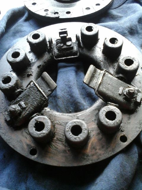

Bonjour a tous,
j'ai un petit soucis avec mon D25.l'autre jour alors que nous etions a une manifestation d'une asso amie,d'un coup je n'ai plu eu d'embrayage donc au retour demontage,verdict un doigt d'embrayage qui n'est plu la j'ai retrouvé le boulon de fixation cassé et la mystere j'ai fouillé partout dans la volute et le carter impossible de le trouver. Donc si quelqu'un a un vieu mecanisme d'embrayage ou on pourrai recuperer un doigt ce serait top

Re: embrayage D25
Peux-tu faire une photo de ton embrayage, je pense que ça pourrait aiderclaude31 a écrit :Bonjour a tous,

Re: embrayage D25
Bonjour a tous
Ci-dessous des photos (j'espere que ca marche)sur le doigt est inscrit "F&S" (surement la marque du fabriquant)
https://i11.servimg.com/u/f11/11/75/52/74/20170610.jpg
https://i11.servimg.com/u/f11/11/75/52/74/20170611.jpg
https://i11.servimg.com/u/f11/11/75/52/74/20170612.jpg
bonne soirée
Claude
bonne soirée
Claude

Re: embrayage D25
merci Cédric ,
ZF C'est les boites des Renault peu etre que certains Renault ont les memes mécanismes d'enbrayage?
Claude
Claude

Re: embrayage D25
bonjour Sébastien,
merci pour l'info je viens de lui envoyer un mail et je l'appellerai demain matin
bonne fin de we
Claude
bonne fin de we
Claude

Re: embrayage D25
bonjour a tous
probleme resolu grace a vous,tres bon contact avec le vendeur du boncoin,embrayage reçu hier,monté aujourdhui,ca marche nickel
