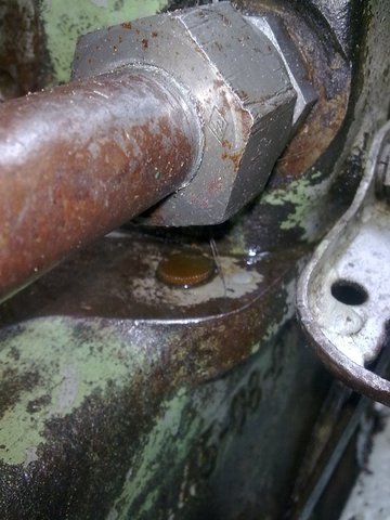

Avant de démonter la pompe ou revérifier le relevage, je viens de voir que j'ai une fuite d'huile (légère) sur le tuyau d'aspiration, entre le relevage et la pompe. Je vais d'abord vérifier tous mes raccords entrée et sortie pompe, est-ce que mon problème pourrait venir de là ?
