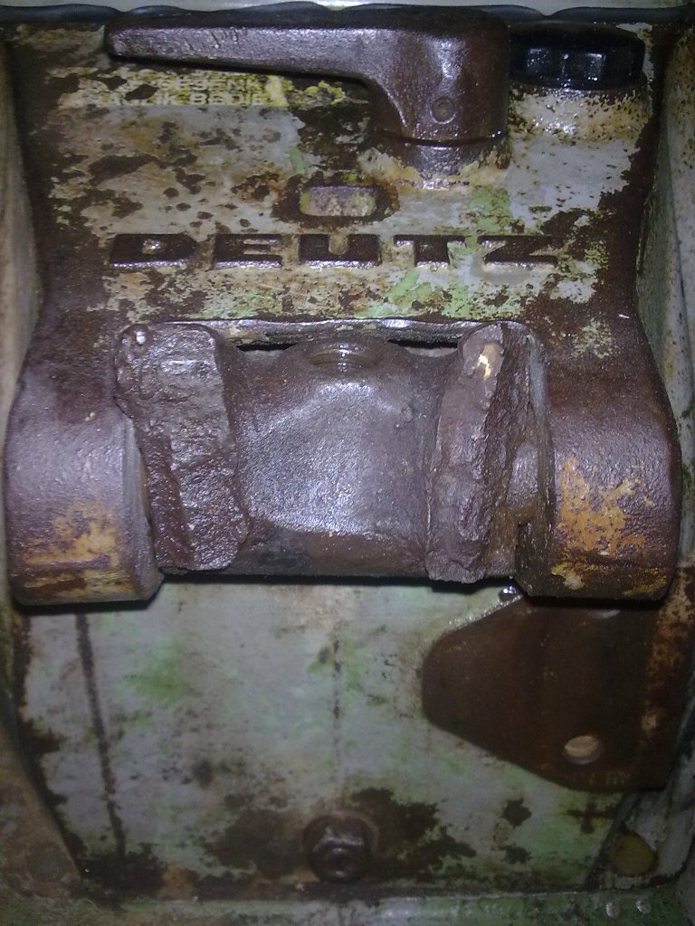

ih1046 a écrit : 29 déc. 2017, 21:51 Ce que je ne pige pas c'est le lien avec la manettes de verouillage a l'arriere du bloc car j'ai ouvert le bloc je ne pige pas tout personne pour m'expliquer ??🤔
Salut, tu parles de cette manette-ci ?
Dans cette position-ci, le relevage peut monter et descendre. Par contre, quand t'as ton relevage au max vers le bas, tu tires sur la poignée vers le haut, puis tu la tournes d'1/4 de tour sans anti-horaire et à ce moment-là, le relevage ne montera pas plus haut que la prise de force +/-, c'est pour ne pas flinguer le cardan, si tu lèves une machine reliée à la prise de force.

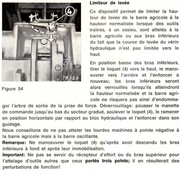

Aucune idée, je ne l'ai jamais changé de position (il était grippé sur le mien, et je viens seulement de réussir à le lever et le tourner :hehe: ), voici les explications officielles
