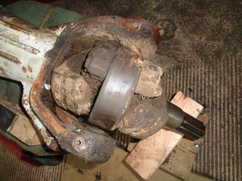

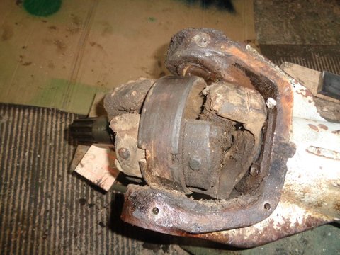

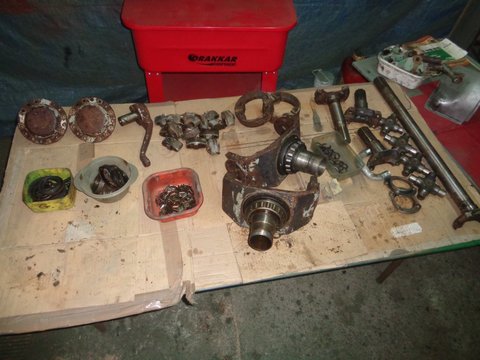

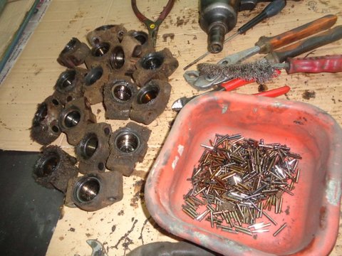

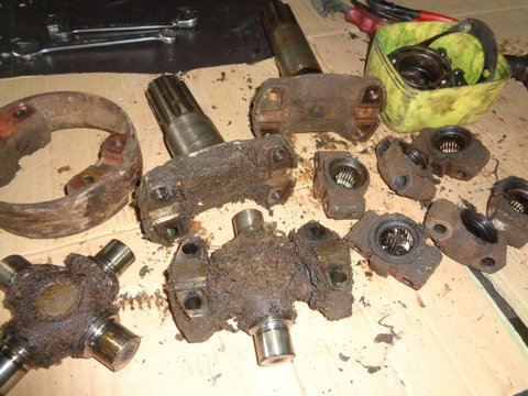

Hier au programme, démontage du pont avant, nettoyage, contrôle des bagues bronze, des portées de joints spi, remplacement des joints spi. Bilan du démontage, une aiguille trouvée cassée dans une des cages à aiguilles de croisillon. A venir plus tard quand la météo le permettra, sablage des pièces puis peinture et remontage.
Quelque photos du démontage:

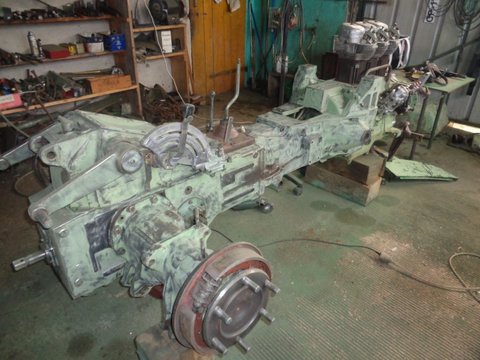

Pendant ce temps, le nettoyage du châssis se poursuit

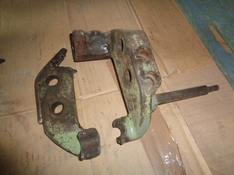

La fixation du 3ème point est cassée. Si toutefois quelqu'un aurait cette pièce en stock a vendre ? :siffle:
