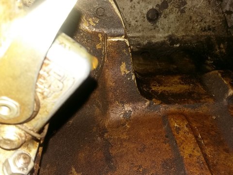

Je viens d'acheter récemment un tracteur Deutz 55 06 de 1971 qui depuis le décès de son propriétaire, il y a 2 ans n a pas beaucoup fonctionné.Donc a mon achat j ai refait l'entretien vidange ( filtre à huile, à gazoil...).Un copain qui bricole un peu, m'a conseillé de refaire le niveau d'huile dans la pompe a injection ce que j'ai fait en me servant de la petite vis sur le côté comme jauge.Mais le lendemain je me suis rendu compte que de l'huile s'échapper par le petit trou de la pompe d'alimentation.
Est ce que quelqu'un peut me dire si c est normal que l'huile s'échappe par là?Merci

bonjour.j'ai fait de ma pompe a injection avec de l'huile propre. le lendemain je vois une grosse tache d'huile sous le tracteur!! de l'huile propre sort du petit trou de la pompe alimentation.donc je suppose que ca vient de la pompe a injection!

une photo serait plus judicieux pour comprendre :?: s'il y a trop d'huile, il peut s'en écoulé par un tuyau prévu a cet effet la !! (trop plein)

La pompe d'alimentation est flasquée sur la pompe d'injection sur les 912 ;-)

fuite d'huile
fuite d'huile
