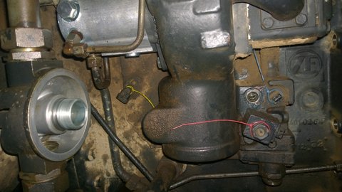

Le capteur à une résistance de 1000 Ohms à 20 degres celcius pour info
C'est le capteur qui à le collier de couleur bleu

Le capteur de température est tout en bas de la transmission côté droit juste derrière le bouchon de vidange. Il doit être tout simplement débranché
