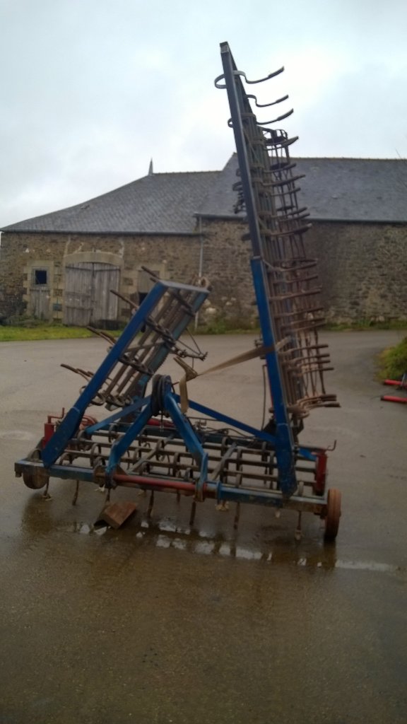

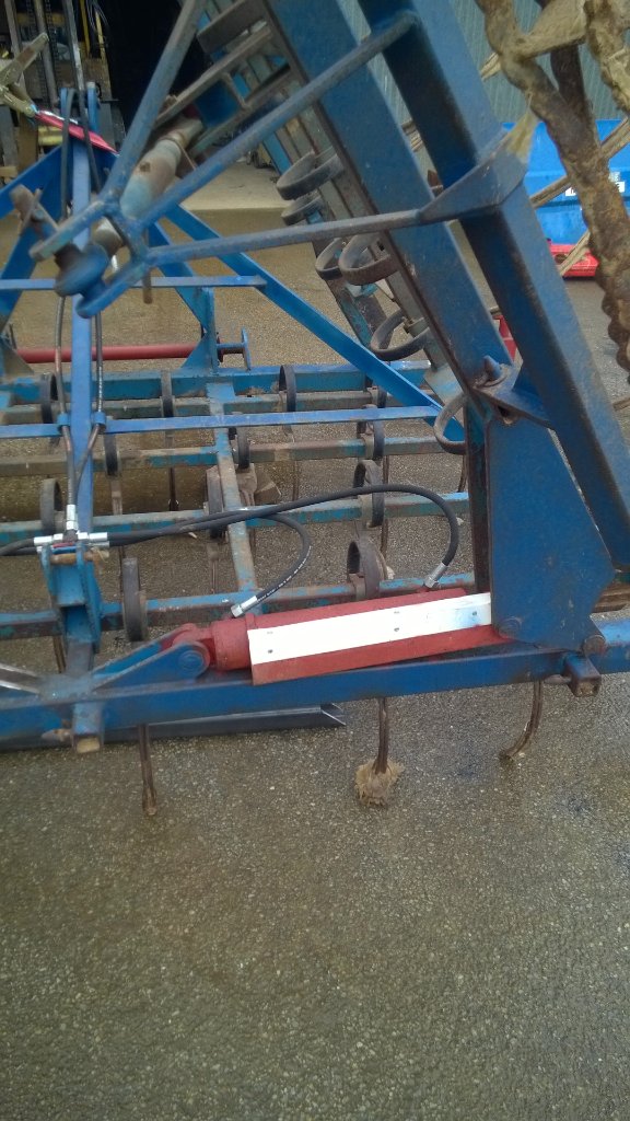

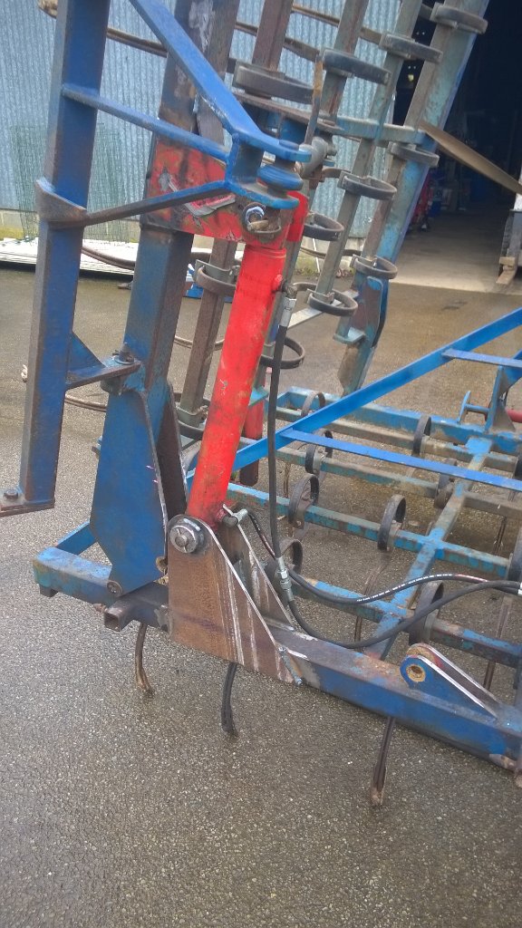

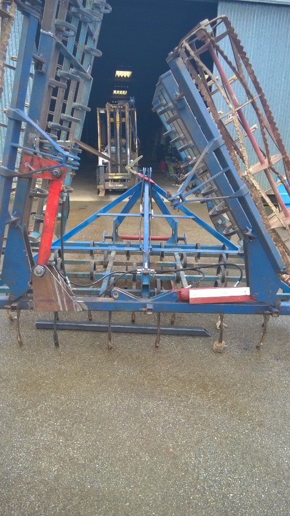

je viens d'élargir un vibro qui était en 5.5m repliable, c'est pour un ami qui manque de temps.
Il a acheté un vibro 3m de la même marque (tastard)
j'ai donc découpé le 3m en deux en rajouté 1.5m de chaque côté du 5.5m
voilà un côté de fait emplacement d'un vérin d'origine mais mal placé et trop court pour le poids du à la modif nouveau vérin avec ses ancrages différence du montage J'ai du mettre quelques renforts à l'attelage et des roues de terrage au bouts des extensions.
Je vais faire d'autres photos dès que possible.
- Messages : 13267
Il va le tirer avec quoi? 8,5m ca commence à causer ! Pour préparer les betteraves ou maïs ?
- A2ALEUR
- Messages : 119
- Enregistré le : 08 févr. 2015, 22:56
- Tracteur(s) : Deutz D4506 et 5006
Agrofarm 420
Lamborghini 880S et 990S
O&K F6L912 - Prénom : benoit
Préparation des terres à maïs, c'est plus rapide qu'une herse rotative et moi onéreux en carburant.
Ils ont plusieurs tracteurs dont le plus gros un MF qui doit faire 200cv ou un peu plus.
Les constructeurs de vibro de cette taille préconnisent 180cv pour un travail entre 8 et 10cm de profondeur.
Mon 90cv fruitier n'arrive même pas à le soulever pour le déplacer
