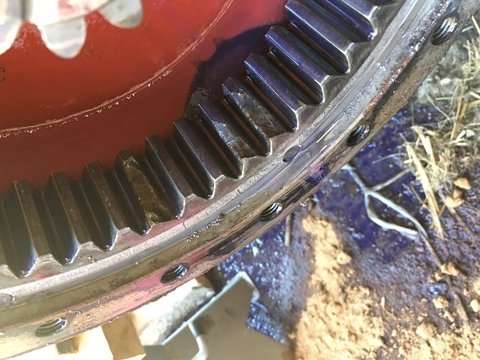

Le démontage des réducteurs est fait et une couronne présente des dégâts , trois dents ont morflé, genre à demi écrêtée, les satellites sont pas trop abîmés. Qu’en pensez vous ?on remonte tel quel en se disant qu’il a du faire pas mal d’heures ainsi ou essayer de recharger les dents plus lime ou trouver une couronne en bon état?

Hello, ta couronne veut bien aller si pas d'autres morceaux qui trainent, regarde si d'autres dents sont fragilisées pour les enlever avant qu'elles ne se détachent .
Regarde le post de mon 4.50, j'ai fait regarnir a la dame de chez SCIN, nickel bon service, bon prix et arrangeante ;-)

Merci pour ton conseil sur la couronne. je vais inspecter de pret les dents "saines" . l'huile que j'ai vidangée etait nickel le mal doit etre ancien!!!
