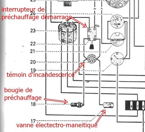

Je refais un Deutz 6206, et je me pose la question de comment brancher la pompe et le bruleur de démarrage électriquement.
j'ai regardé mais je ne trouve pas comment cela se branche, avec mon bouton préchauffage/démarrage.
Si vous pouvez m'aider
branchement prechauffage 6206

Re: branchement prechauffage 6206
bonsoir
derrière l'interrupteur de démarrage tu a un n° 17 que tu branche pour la bougie et le n° 19 pour la vanne électro magnétique ( ouverture de carburant pour alimenté la bougie de préchauffage )
A + Thierry
A + Thierry
Super grand merci
