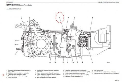

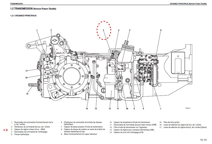

regarde du coté du capteur de régime moteur c'est lui qui donne les infos de compte tours et et il donne les infos pour la prise de force
