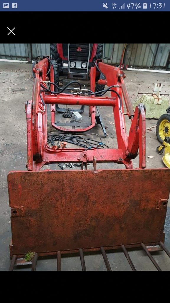

afin de charger mon bois dans ma benne, j'envisage l'achat d'un chargeur avec fourche à palette (moins cher qu'une remorque avec grue), mon beau-frère pratique de la sorte et ça fonctionne bien.
J'ai vu un chargeur qui me paraît intéressant...
Cependant, je me demande s'il est possible de le mettre sur mon DX90 vu que le nez du tracteur est assez long, ainsi qu'avec le pot d'échappement qui sort sur le côté du capôt et non sur la partie supérieure...
Le vendeur me signale qu'il se trouvait sur un Massey Ferguson 595 (6 cylindres), donc pour lui ça ne pose pas de problème...

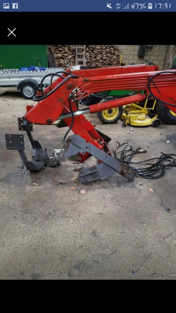

Je signale également que le bati est livré avec.
Qu'en pensez-vous?
Les éventuelles modifications du bâti sont-elles complexes?

je n'ai pas la marque du chargeur.
je pensais bien aussi que le pot poserais problème...
je vais aller voir le chargeur et prendre les mesures... après j'aviserai...
est-ce que par hasard, quelqu'un d'entre vous sait quel genre de chargeur est adaptable sur un dx90? car lors de mes recherches, je vois très peu de dx90 avec chargeur. quelle solution y a-t-il pour l'échappement qui pourrait gêner le chargeur ?
D'avance, encore merci pour vos commentaire.

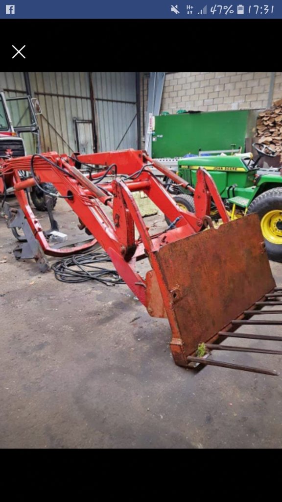

Après quelques recherches sur le net, je viens de trouver un chargeur Faucheux f200 qui était monté sur un deutz dx 6.10 (donc même sortie de pot et même écartement :-) ).
Le vendeur me dit que le bati doit s'adapter sans soucis car la cloche d'embrayage est la même sur les 2 tracteurs.
J'en appelle donc à vos avis et suggestions afin de m'aiguiller pour l'achat éventuel de ce chargeur frontal.
D'avance merci.
