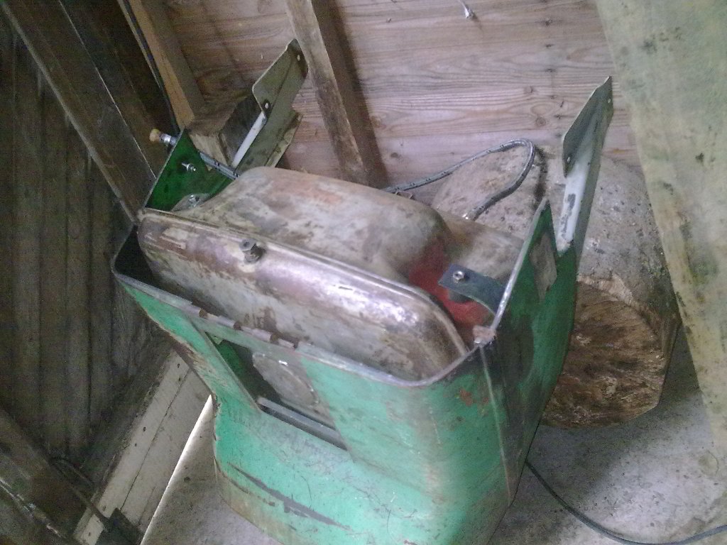

Je suis en plein remontage de mon Deutz D3006 de 1972 suite au changement de l’embrayage mais je ne sais plus comment est fixé le réservoir (il devait tenir grâce à un silentbloc mais ce n’est pas moi qu’il l’aie démonté 😅
Quelqu’un pourrait m’envoyer une photo du montage SVP ?

Voici la photo que j'ai du réservoir et des parties carrosserie avant de le reposer sur le tracteur
C'était assez galère à remettre ensemble, mais j'avais fini par réussir. Par contre, je ne me souviens plus comment il fallait faire, mais j'ai souvenir que le réservoir se coinçait au niveau de la jonction de la plaque supérieure et de celle de côté. Je me demande s'il ne fallait pas assembler les plaques mais pas les serrer au max, pour pouvoir glisser le réservoir.

bonjour Rémy, je vaiss devoir démonter le mien très bientôt, dis moi si tu as résolu ton problème sinon je te ferai qques photos.
