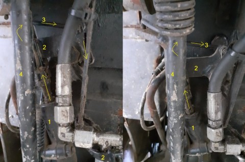

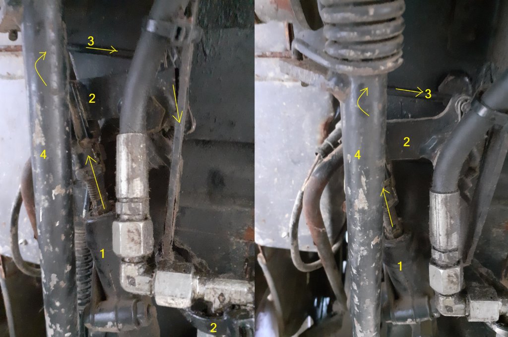

J’ai un problème avec un agrokid 230. Le blocage du différentiel ne marche plus. En dessous quelques photos que j’ai fait pour éclaircir le problème :
En enclenchant le bouton du blocage du différentiel, il n’y a plus qu’un petit mouvement du cylindre (1), d’un grandeur d’ordre de 1 à 2mm. Selon moi ce mouvement devrait être plus grand afin de réaliser une tension dans la tige du ressort (3), ce qui permettrai une rotation de l’axe (4).
Je pensais d’abord que le cylindre (1) est cassé, mais je n’arrive pas non plus a tourner l’axe (4) a la main. Donc j’aimerais bien avoir vos avis.
Sur les photos l’arbre de double traction 4x4 n’est pas présent. Je l’ai enlevé temporairement comme il y a une casse dans un manchon de raccordement que je dois remplacer.
