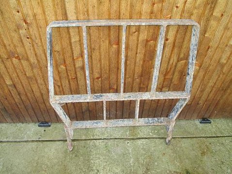

Sacré boulot! Pour les amateurs de DX, la petite touche d'équipement finale, si ça intérèsse quelqu'un j'ai un pare calandre d'origine Deutz pour DX en très bon état à débarrasser!
