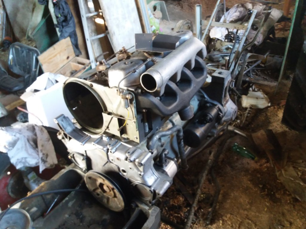

Le voilà au depart

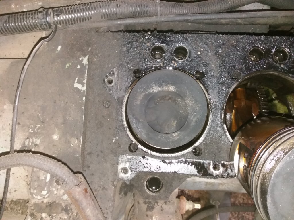

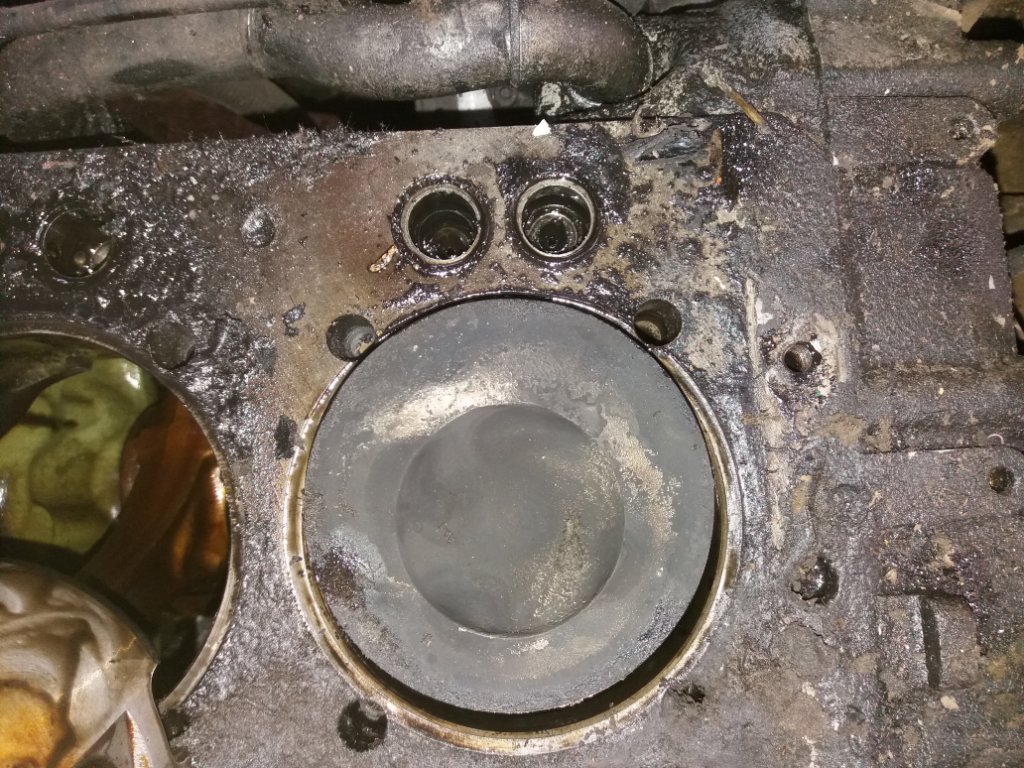

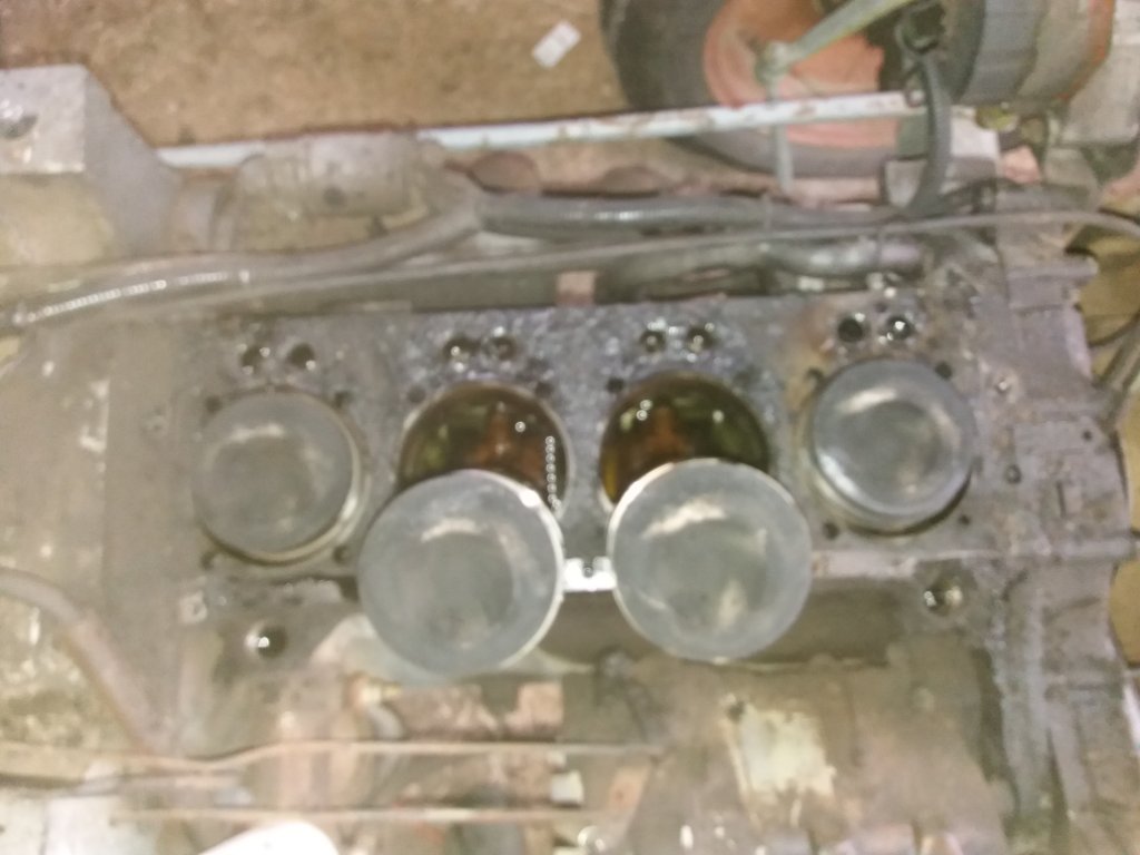

L état de moteur

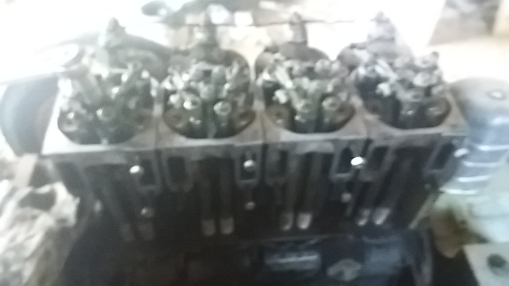

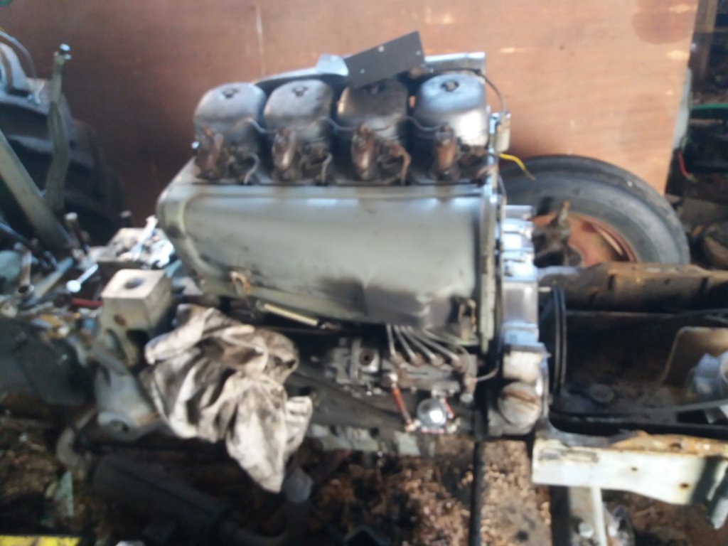

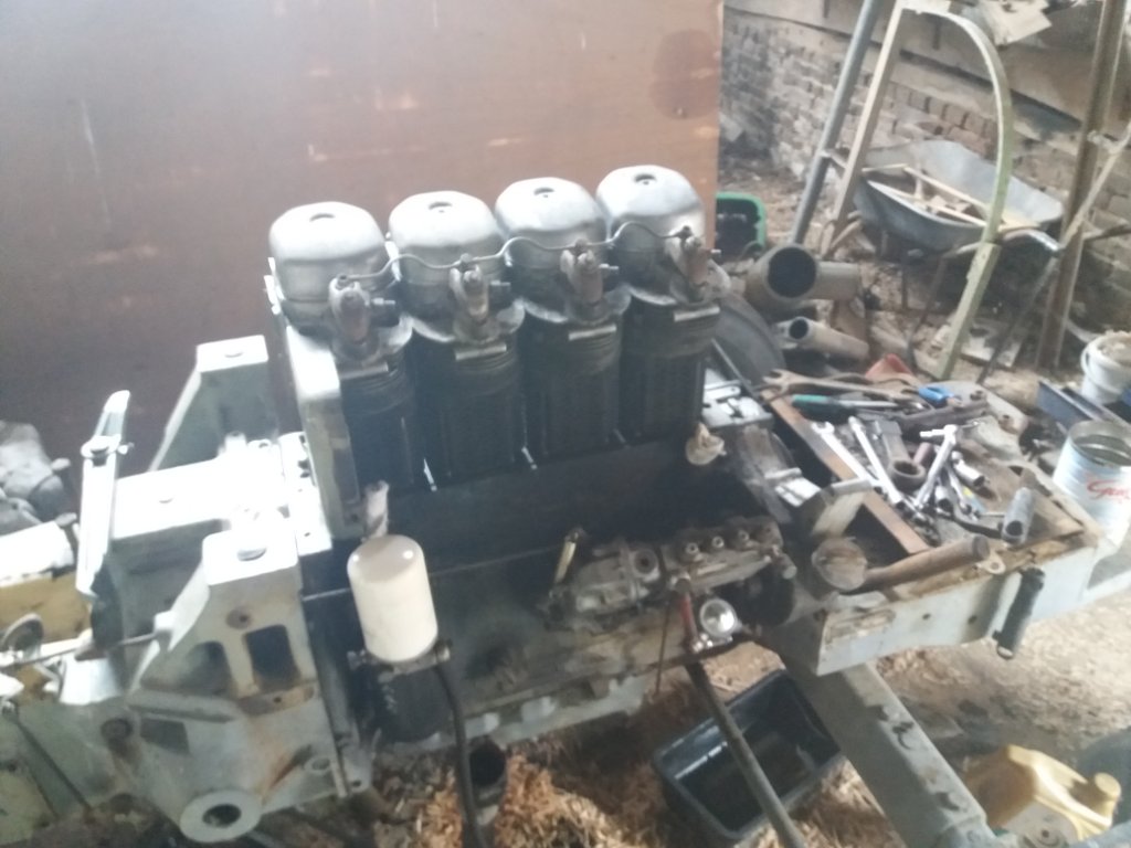

Rodage cylindre sur bloc et rodage culasse sur cylindre
Contrôle et tarage injecteur et changement joints injecteurs et joints de tubes de tige de soupapes et nouvelles pompe à gazoil et pochette de joints haut moteur complet

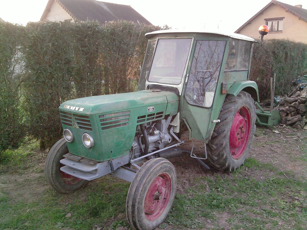

Bonne base
Guillaume88
Messages : 1092
Tracteur(s) : D4506A
Prénom : Guillaume
Localisation : Vosges (88)
Re: Deutz D 5506 1972 restauration
Message par Guillaume88 »
Il a l'air super propre de carrosserie

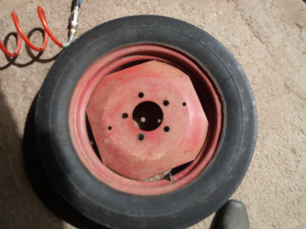

Après le moteur j ai refait le billage de verrouillage de gamme car ma rapide sautée et remplacement du joints de piston de relevage il avait le hoquet, le joint était complètement dur donc remplacement de celui ci par un joints de Renault série 651.

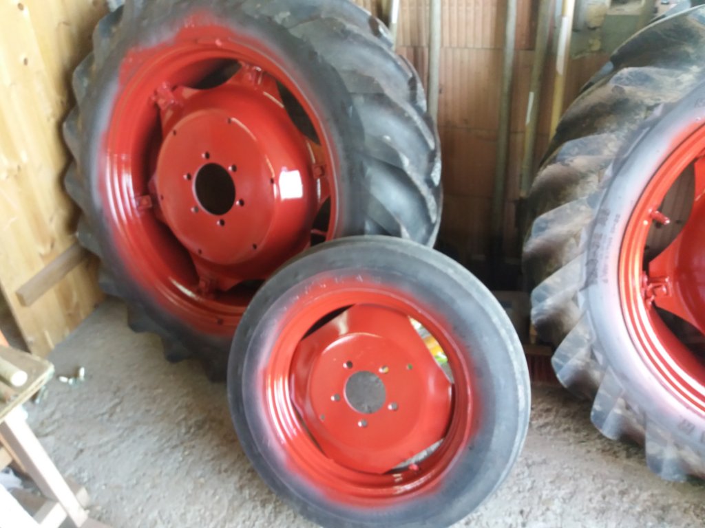

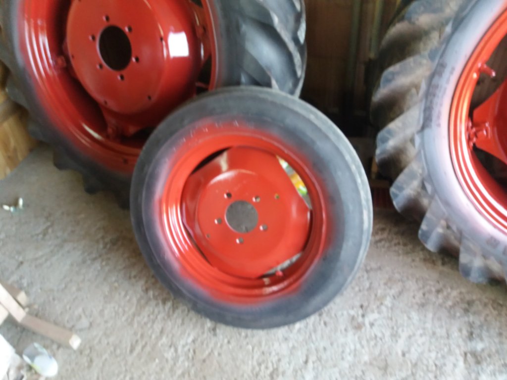

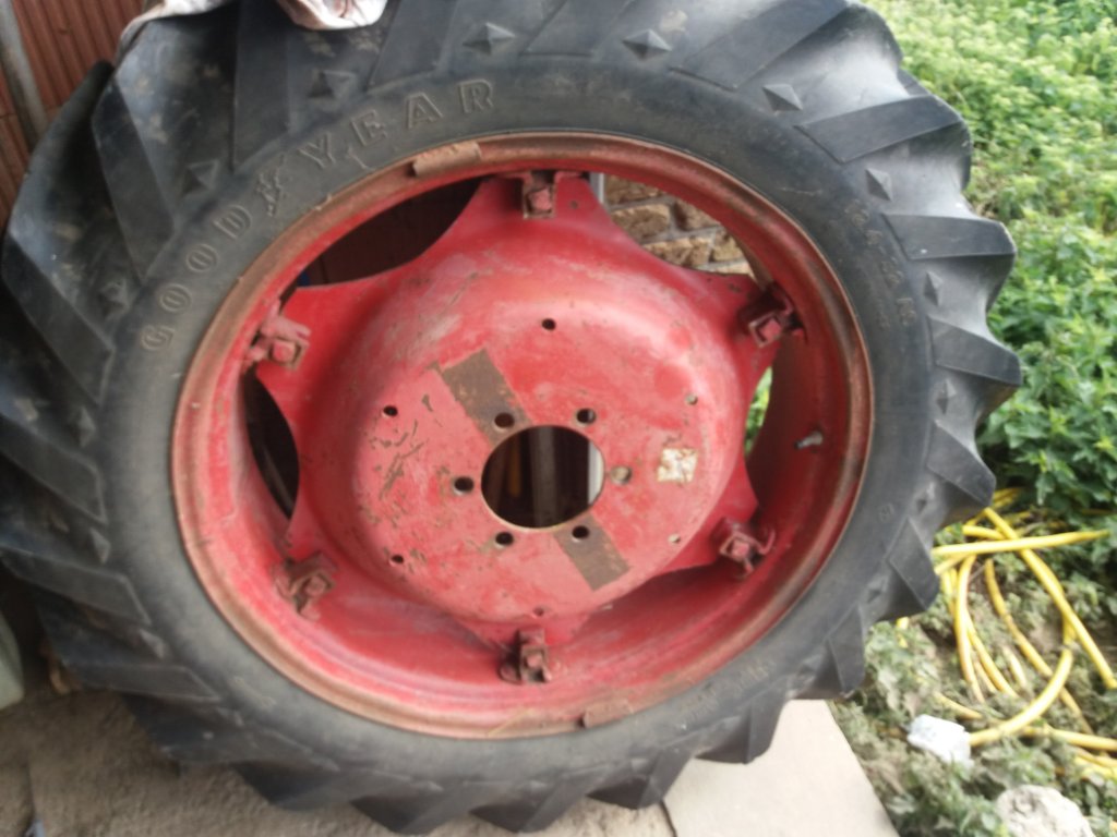

Et ensuite restauration des jantes
