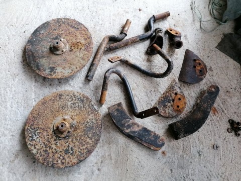

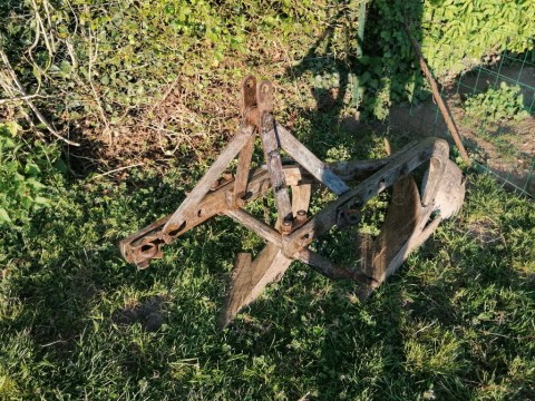

Bonjour je pense d'ici peu refaire une charrue ferguson bisoc.
Elle appartenait à mon grand père qui s'en servait pour labourer ces terres. Elle était principalement attelé derrière un massey ferguson 35. Elle fut laissé à l'abandon lors du décès de mon grand-père il y a 11ans. Je l'ai récupéré il y a 2 semaines et a vrai dire la nature avait pris le dessus et a commencé à attaquer les pieces, je n'ai pas de photos lors de son arrivé car je m'en suis servie juste après pour labourer le terrain et j'avais donc commencé à la nettoyer.

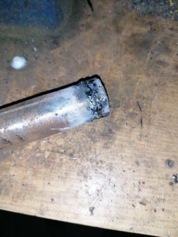

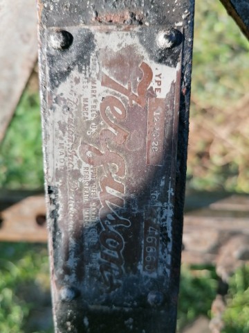

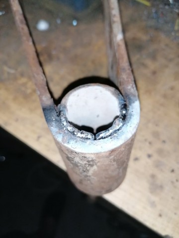

Pour séparer les chapes de coutrières au bras et les support de rasette au bras (pièces peintes en noir sur la dernière photo) j'en ai galèré la rouille avait pris le dessus et ne possédant pas de chalumeau j'ai du il allait au dégrippant, marteau et lime pendant presque 2h. Un des 2 axe de courtière était beaucoup attaqué par la rouille j'ai donc rechargé en soudure puis commencé à meuler et enfin j'ai étais contraint d'arrêter suite à une limaille de fer dans l'œil malgré les protection. Suite des photos dans quelques jours. La peinture il me semble c'est du gris comme les tea20 si quelqu'un peu confirmer ? Il reste aussi tout les boulon à changer car bcp on souffert et clé à griffe obligatoire pour les desserrer.

Bon les soudures sont pas jolies mais le poste a souder est ancien et j'utilise pas celui si d'habitude, après ce qui compte c'est pas la beauté de la soudure mais qu'elle soit résistante 😂
