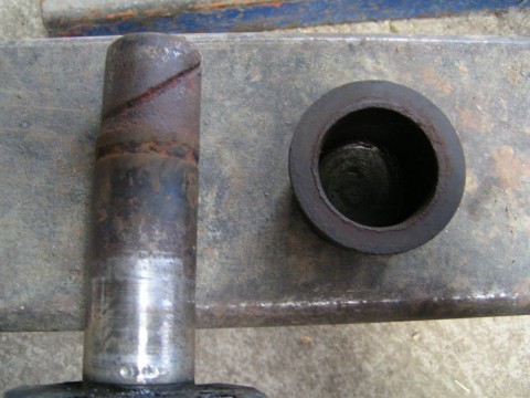

j'ai tarauder le trous du graisseur et fixé une tige filetée avec une plaque et un tube pour faire un arrache
j'ai réussi a avoir sa peau a se pivot, il est complétement usée.

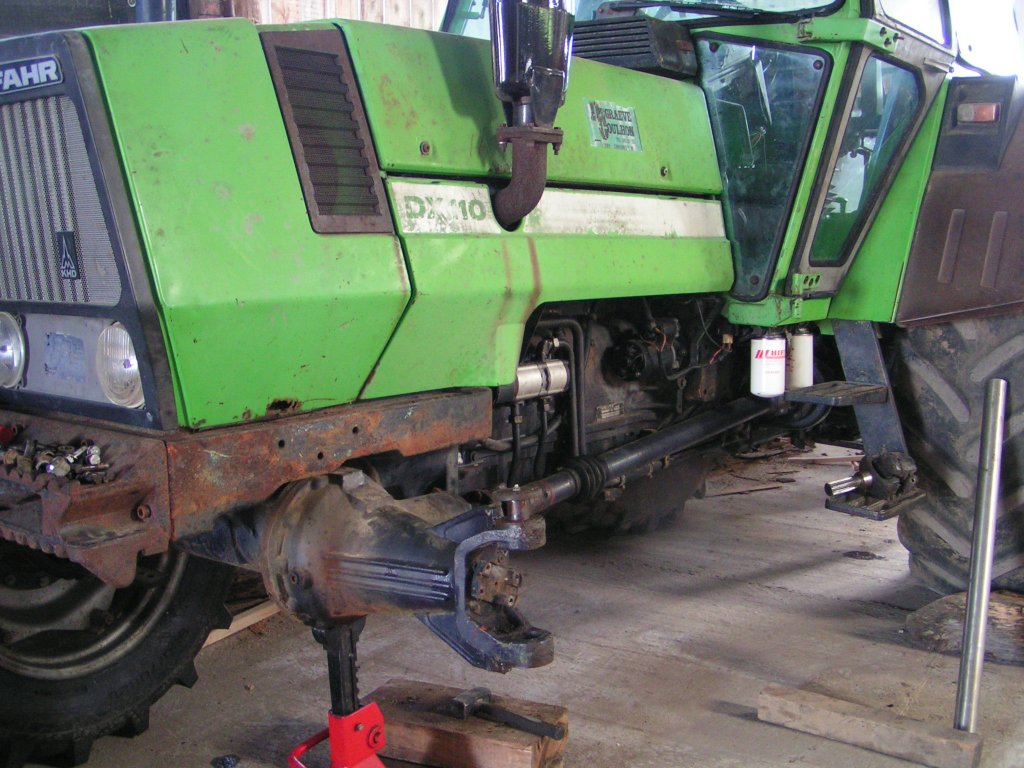

désoler j'ai pas penser a faire une photo du montage.
Messages : 2133
Re: axe pivot
L'axe a l'air bien grippé, en effet, il devait pas bouger tout seul, il a fallut un bon petit coup de pouce pour le sortir, à n'en pas douter :wink:
Au pire, si tu savais faire un montage à blanc, quand tout est remonté, juste pour montrer où et quoi faire ;-) :super:
