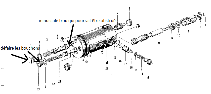

Si toujours rien, moi, je démonterais les bouchons allen gauche et droite du distributeur sur le bloc relevage. Pas besoin de vidanger et regarder si pas de crasse dans le minuscule trou de tiroir de pression (bouchon allen côté aile) tu as un petit trou, dans lequel, seul, une aiguille passe dedans, tu pourrais avoir une crasse qui obstrue le trou. Et si tu comprends un peu l'allemand, voici un bon poste -> https://www.deutzforum.de/index.php?thr ... eparieren/

Je vais regarder effectivement si il n'y a pas une saleté dans les orifices indiqués sur le schéma.

Ca pourrait bien être une crasse, j'avais la même chose, sur le mien, en démarrant le tracteur, le relevage levait, mais une fois en route, plus moyen de le faire remonter, car la pression de l'huile venait pousser la crasse dans ce petit orifice du tiroir.
Une autre partie à vérifier est le gros bouchon sur le bloc, où il y a le clapet pour la faire la pression hydraulique, tu pourrais aussi avoir des crasses là-dedans, Faut démonter le raccord hydro qui vient de la pompe (de l'huile va sortir, mais pas des litres) et puis défaire la grosse vis, attention, il y un ressort et des rondelles dedans, puis souffler un coup de compresseur depuis l'arrivée de la pompe hydro. Attention de pas perdre une pièce du mécanisme, mais ça peut décrasser cette partie
