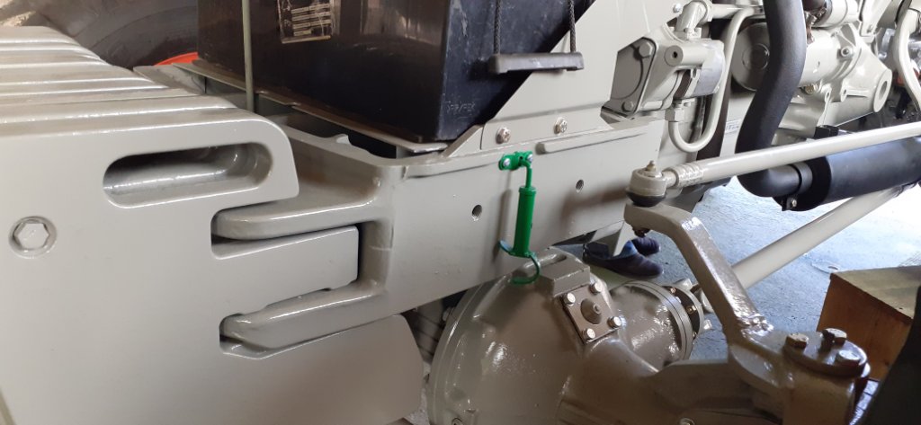

Comment vous avez fait pour la réparation des masses?

Oui c'est bien la cabine du 75 qui est a vendre. On ne remontera pas la fourche sur le 55, on ne l'a plus d'ailleurs. On a conservé une fourche pour le 40 que l'on a pas encore remonté mais c'est prévu. J'aurais voulu trouver le godet qui va bien avant de la restaurer. On ne cherche pas à avoir toute la série 06, mais on cible les modèles les moins courants. Ce que je préfère c'est en version 4rm. Pour le 75, modèle peu diffusé, mon père garde le souvenir d'en avoir vu un neuf exposé lors d'une foire agricole alors que la famille venait d'acheter neuf leur 6006. Nostalgie...
Pour réparer les masses, celles qui sont cassées au niveau de la pièce du milieu, il faut percer horizontalement et tarauder la masse afin de solidariser les 2 morceaux avec une grande vis.
Concernant le 55, ça avance bien. On a travaillé dessus hier, le capot est terminé, équipé de ses phares, grilles, logos, ... Mais je n'ai pas pensé à prendre des photos avant de l'installer sur le tracteur. Des petits détails ont repris leur place, sièges passagers, attaches capot, catadioptres sur les ailes arrières. Il reste encore à finaliser l’électricité mais ça se précise.
