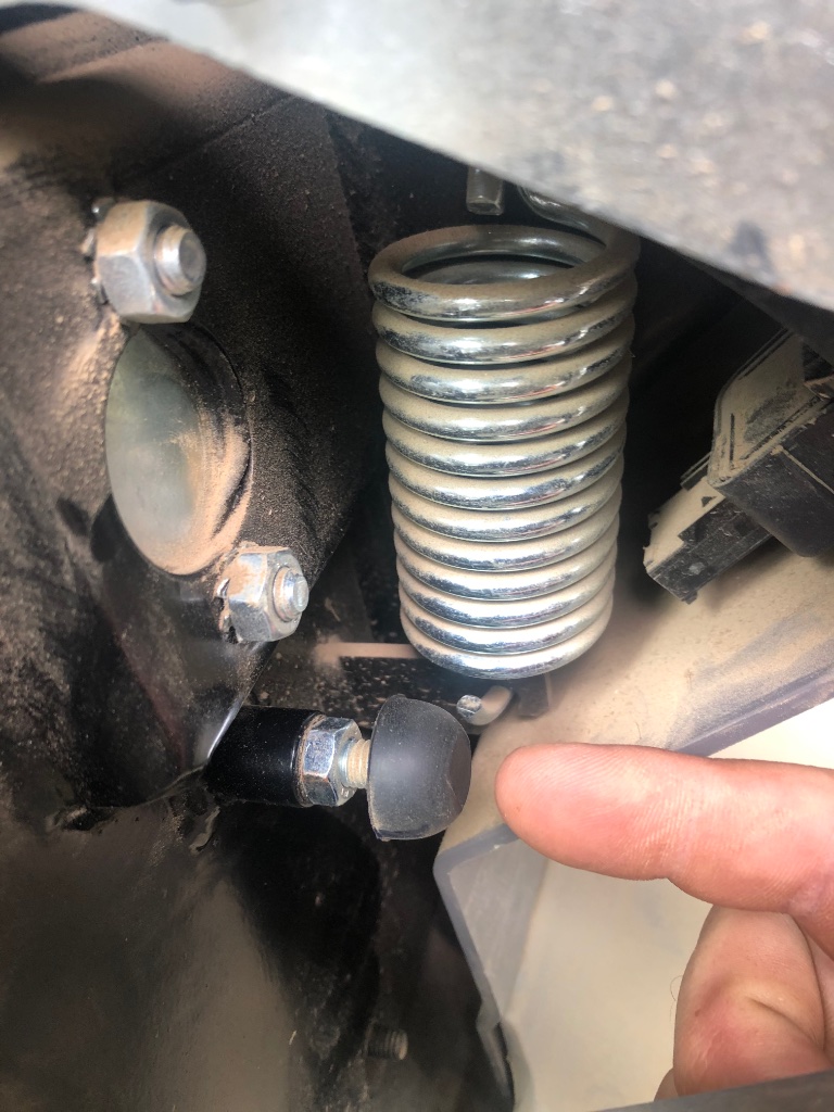

Merci pour votre réponse. J’ai ouvert côté cache et effectivement vous avez bien expliqué le pb. J’ai constaté qu’en appuyant à fond avec le doigt sur le capteur le message T64 s’affichait systématiquement.
J’ai essayé autre chose, j’ai desserré d’un tour l’ecrou d’arrêt de la pédale d’embrayage (je joint une photo) et pour l’instant ça a l’air de fonctionner. En fait les 2 manip fonctionne car elle réduisent la course de la pédale.
Merci encore pour votre aide!
